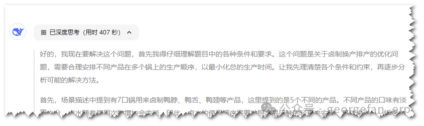

今天向Deepseek问了一个排程优化的问题,Deepseek的推理时间用了407秒,我几乎闻到了服务器电源传出的焦糊的味道,然而,最终结果还是令人满意。

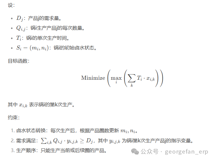

数学模型(简化,DS输出的公式只能截图呈现)
  • Dj

Deepseek的推理过程
花了407秒,以到于我都担心把Deepseek的服务器搞冒烟了。
copy如下:
