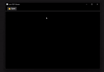

四、精简处理及Avalonia页面实现
为了更加通用,我们对PdfiumViewer中依赖WPF的代码进行了删减,主要包括书签相关的对象,滚动面板及动态渲染等,最后留下的只有指定PDF页渲染图片的功能。在大部分场景中已经够用了,而且是支持AOT发布的,也可以作为一个独立进程工具供其他程序调用。
为了测试效果,我们选择在Avalonia中创建一个可滚动的页面,创建一个虚拟模式的ItemsControl,基于Image对象用于显示最终渲染的图片页IImage:

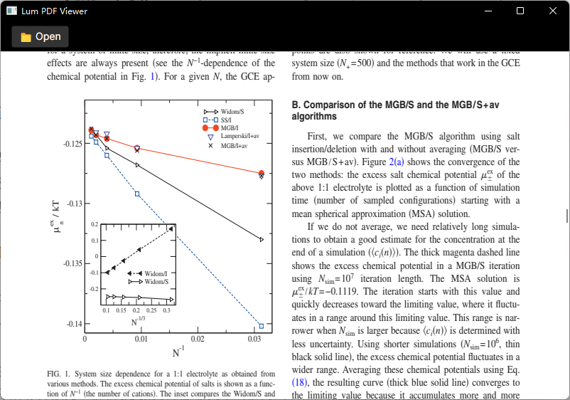

实现效果如下:
