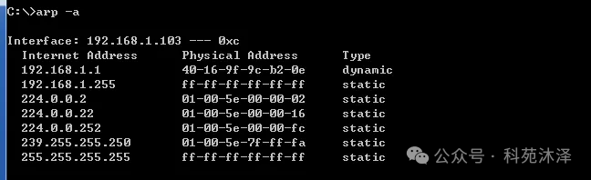

ARP欺骗正是利用ARP协议的无状态性,通过捏造不存在的MAC地址更新操作系统ARP路 由缓存表。Windowns下查询ARP缓存表的命令及显示如下:
询ARP缓存表的命令及显示
当一个捏造的ARP应答报文被接受以后,ARP路由表将被更新,任何发往目的IP主机B的数据包可能被重定向到目标主机B(实施欺骗的主机)。这种通过ARP欺骗更新ARP缓存路由表的攻击方式通常被称为ARP中毒。

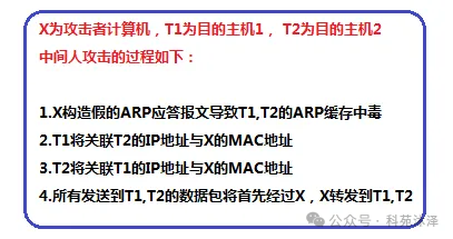

中间人攻击
中间人攻击(man in the middle attack)是最典型攻击之一,当一个中间人攻击完成以后,一个恶意用户将在两台相互通信的目的主机之间。这样他就可以完成网络数据包(以太网数据包) 嗅探与分析,中间人计算机将在两台相互通信的目的主机之间转发帧数据包,而两台目的主 机对此毫无察觉,一个完整的中间人攻击过程如下:
这种攻击方式不仅对计算机有效,还可以扩展到路由器与网关设备,从而在路由器与主机之间使用中间人攻击。
