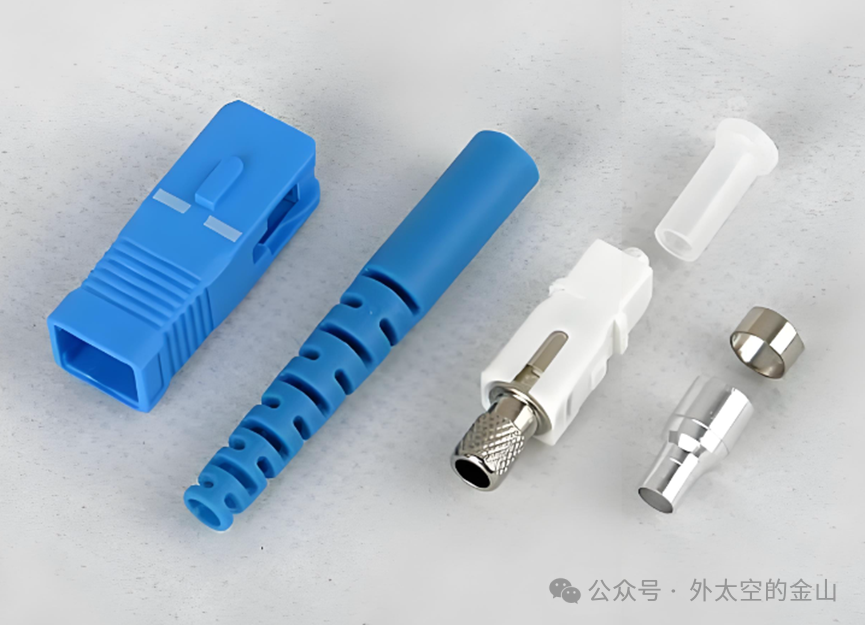

7、MT-RJ型连接器
      MT-RJ源自NTT开发的MT连接器,具有与RJ-45型LAN电连接器相同的闩锁机构,通过导针 安装在小套管的两侧与光纤对齐。 为了方便与光模块的连接,连接器端面的光纤设计为双芯(0.75mm间距)排列。 它是主要用于数据传输的下一代高密度光纤。 连接器。
