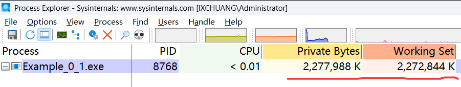

卦中的代码非常简单,就是每次读取 AppName 时都调了一下 BuildConfiguration 方法,仅此而已,但将程序跑起来之后,居然发现程序吃了 2.2G 的内存,真是没边的事,截图如下:

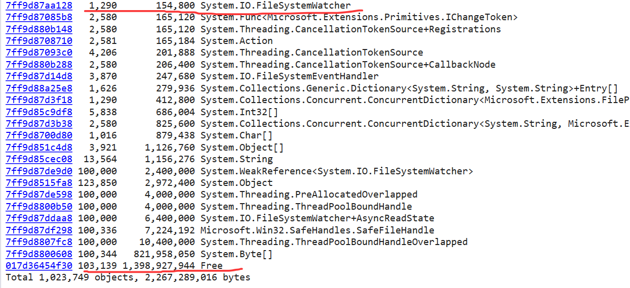

为了找出原因,上 windbg 附加,使用 !dumpheap -stat 观察托管堆,截图如下:
从卦中可以看到两点信息:
  1. Free 独占 1.39G,这是经典的内存碎片化。
  2. FileSystemWatcher 高达 1290 个,表明程序存在大量的文件监控。
看到上面两点信息,一定要有条件反射,是不是 reloadOnChange: true 导致的。

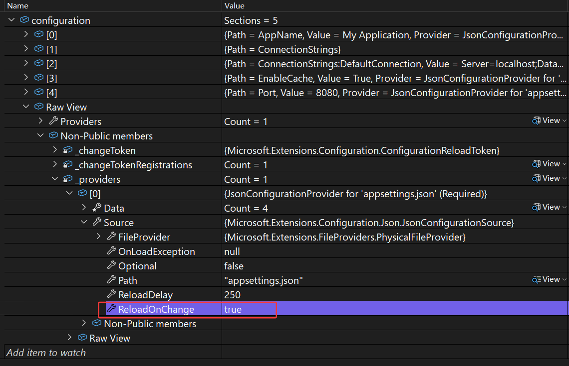

要想找到答案,可以深挖 Microsoft.Extensions.Configuration.ConfigurationRoot 类,即代码 BuildConfiguration(); 的返回类型,为了方便可视化观察,我用 vs 直接找下给大家看看,截图如下:
有了这个脉络,就可以使用 windbg 下钻观察,最终就找到了 <ReloadOnChange>k__BackingField = 1 的铁证,参考如下:

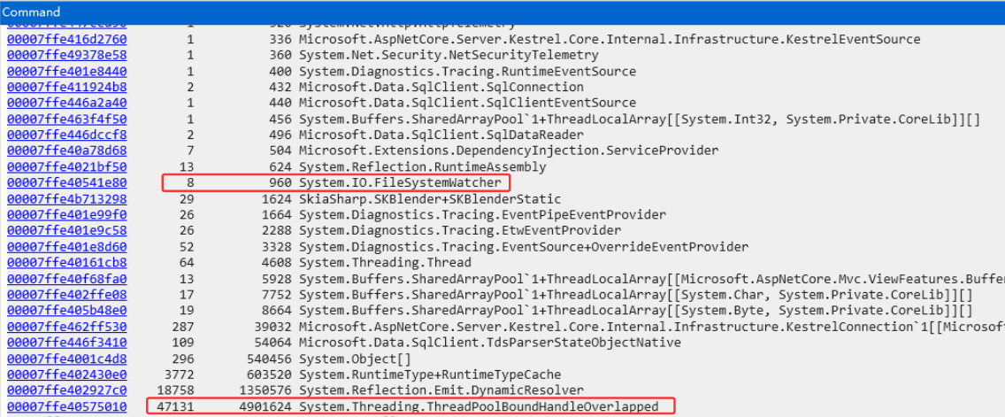

有的时候会出现 FileSystemWatcher 很少,但 overlapped 很多的情况,这种情况很大概率不是 reloadOnChange: true 导致的,截图如下:

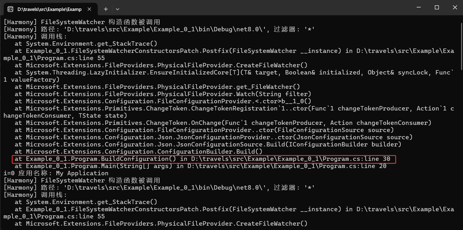

像这种情况可能就需要开启追踪了,可以借助🐂👃的harmony 搞定,那如何做呢?可以钩住 FileSystemWatcher 的所有构造函数,通过记录调用栈来观察到底是什么代码调用的,从而寻找祸根,参考代码如下:
    internal class Program
        static void Main(string[] args)
            var harmony = new Harmony("com.example.fswatcher");
            harmony.PatchAll();
            for (int i = 0; i < 5; i++)
                IConfiguration configuration = BuildConfiguration();
                string appName = configuration["AppName"];
                Console.WriteLine($"i={i} 应用名称: {appName}");
            Console.ReadLine();
        static IConfiguration BuildConfiguration()
            return new ConfigurationBuilder()
                .SetBasePath(Directory.GetCurrentDirectory())
                .AddJsonFile("appsettings.json", optional: false, reloadOnChange: true)
                .Build();
    [HarmonyPatch]
    public class FileSystemWatcherConstructorsPatch
        [HarmonyTargetMethod]
        static IEnumerable<MethodBase> TargetMethods()
            // 一次性获取所有公共实例构造函数
            return typeof(FileSystemWatcher).GetConstructors(BindingFlags.Public | BindingFlags.Instance);
        [HarmonyPostfix]
        public static void Postfix(FileSystemWatcher __instance)
            Console.WriteLine($"[Harmony] FileSystemWatcher 构造函数被调用");
            Console.WriteLine($"[Harmony] 路径: '{__instance.Path ?? "null"}', 过滤器: '{__instance.Filter ?? "null"}'");
            Console.WriteLine($"[Harmony] 调用栈:");
            Console.WriteLine(Environment.StackTrace);
从卦中可以看到,原来这个 FileSystemWatcher 是我们的用户代码 BuildConfiguration 搞的哈,这就极大的缩小的包围圈,从而快速定位祸根。
