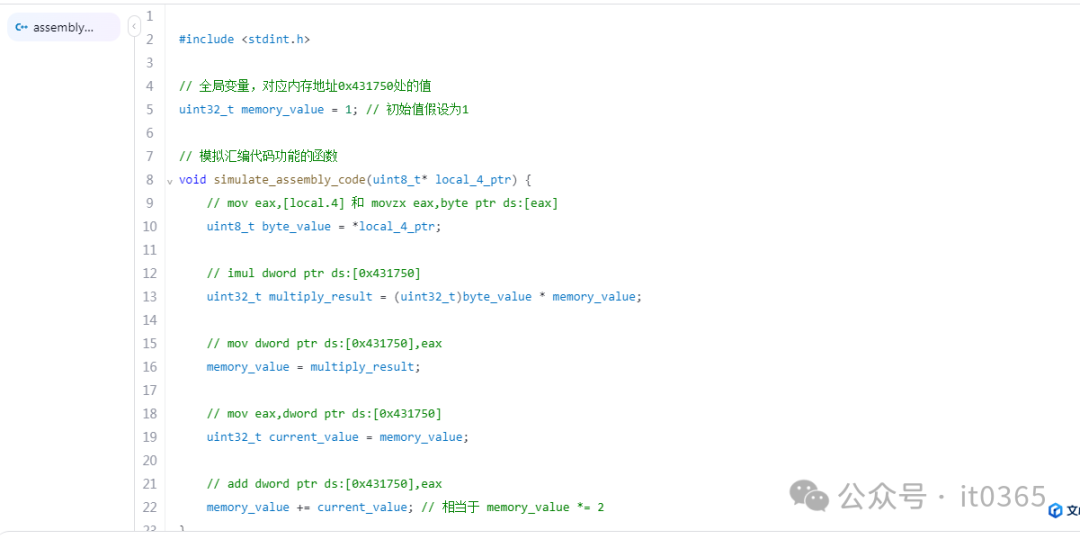

            具体代码如何实现,我们也借助高科技产品AI帮我们完成代码。打开百度的文心助手,用DEEPSEEK把代码完成它。
        直接输入
          mov eax,[local.4]   movzx eax,byte ptr ds:[eax] imul dword ptr ds:[0x431750]  mov dword ptr ds:[0x431750],eax          mov eax,dword ptr ds:[0x431750]  add dword ptr ds:[0x431750],eax将上面汇编代码转换成C语言
          只需几秒就给出了具体实现代码,高科技是真牛X,牛X的PLUS。

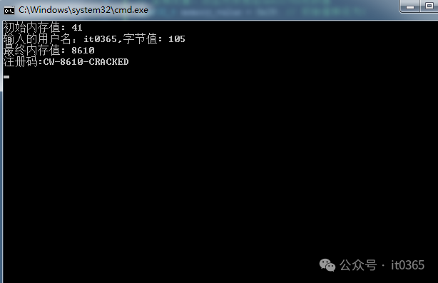

          比较遗憾它的在线运行代码,出错了,代码也不能改。刚好电脑上装了个VS2017,新建个程序复制代码去跑下。这效率,直接飞上天。代码直接跑的起来。从反汇编来看把固定的内容修改后,看看运行的注册是和反汇编的对不对。真实的注册码为:it0365 [CW-8610-CRACKED]
          8610那就完成正确了。
          我们稍稍修改下,把完整的注册码格式输出来。

            执行结果
            到此我们简简单单把一个软件的注册机都写好了。是不是很有成就感!!!!
