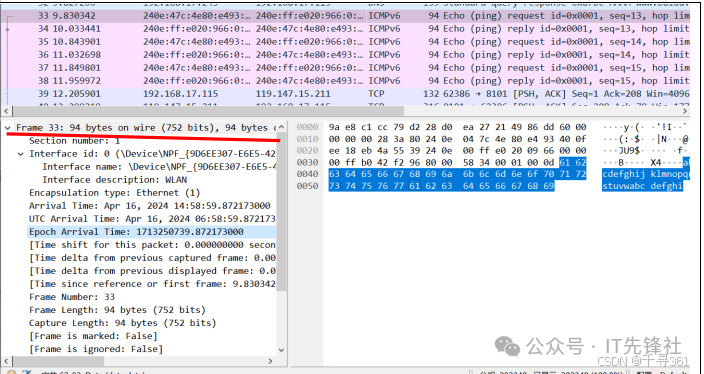

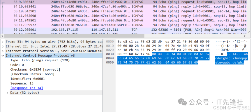

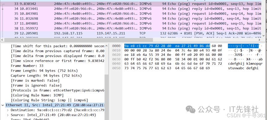

数据包详情区域,您需要先在数据包列表中选中特定的数据包,随后该数据包的所有详细内容将会在数据包详情区域展示出来。这个数据包详情区域是整个界面中最为核心的部分,它允许用户逐一检查协议中所包含的各个字段。每一行所呈现的信息具体包括:
(1)Frame: 物理层的数据帧概况
(2)Ethernet II: 数据链路层以太网帧头部信息
(3)Internet Protocol Version 6: 互联网层IP数据包的头部信息
(4)Transmission Control Protocol v6: 传输层T的数据段头部信息,此处是TCP
深入解析TCP数据包的各个组成部分,并对照Wireshark捕获到的具体数据包进行逐一对应分析。

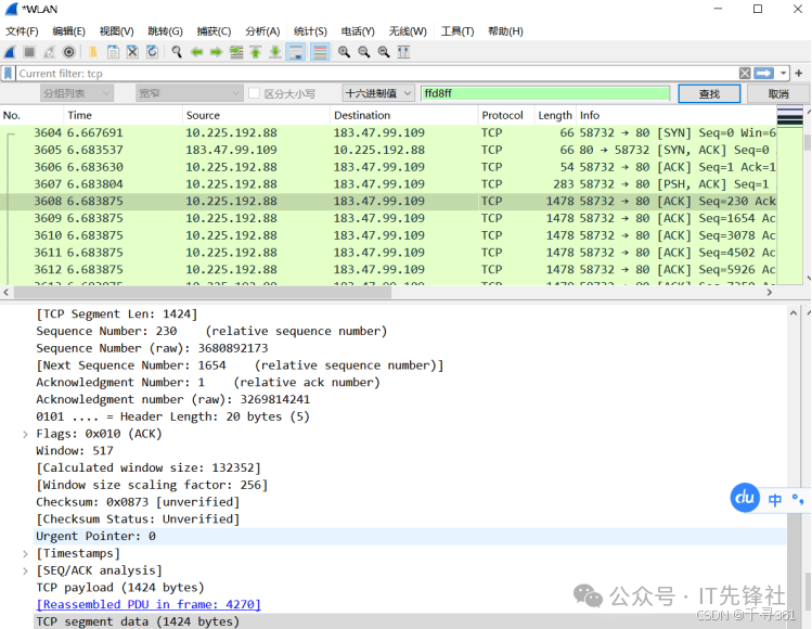

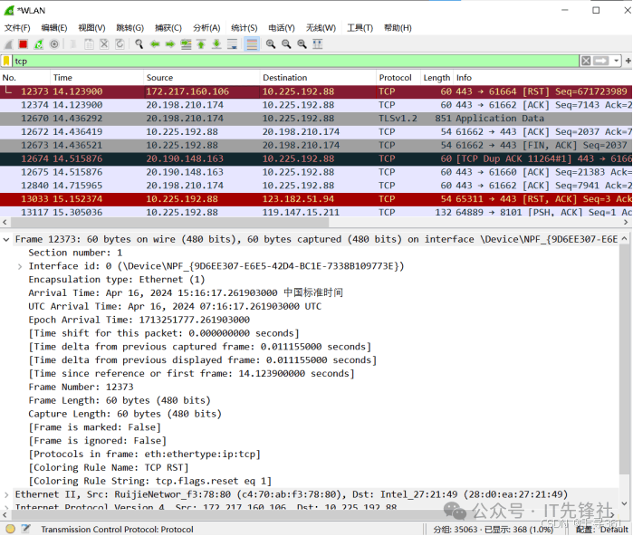

在wireshark中详细的信息如下:
获取到的数据包集合中,每一个数据包均由编号、时间戳、源地址、目标地址、协议类型、长度以及具体数据信息所构成。为了便于辨识,系统针对采用不同协议的数据包在展示时采用了差异化的颜色编码方案进行标记。

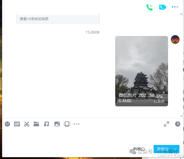

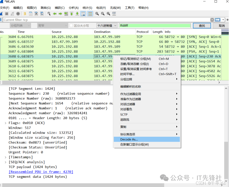

****3)****将要抓取的图片发送给任意QQ好友
因为我们发送的图片是jpg格式,所以图片的16进制编码头几位为ffd8ff,其他格式自行查询

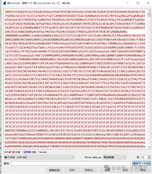

在这个阶段,我们运用了追踪TCP流的技术手段,并结合对文件头编码的细致搜索,成功定位到了相关的数据流,并且持续追踪该TCP流。
抓取传输过程中的.jpg文件
追踪流
Ctr+alt+shift+t
将原始数据以文件形式存储在本地设备上

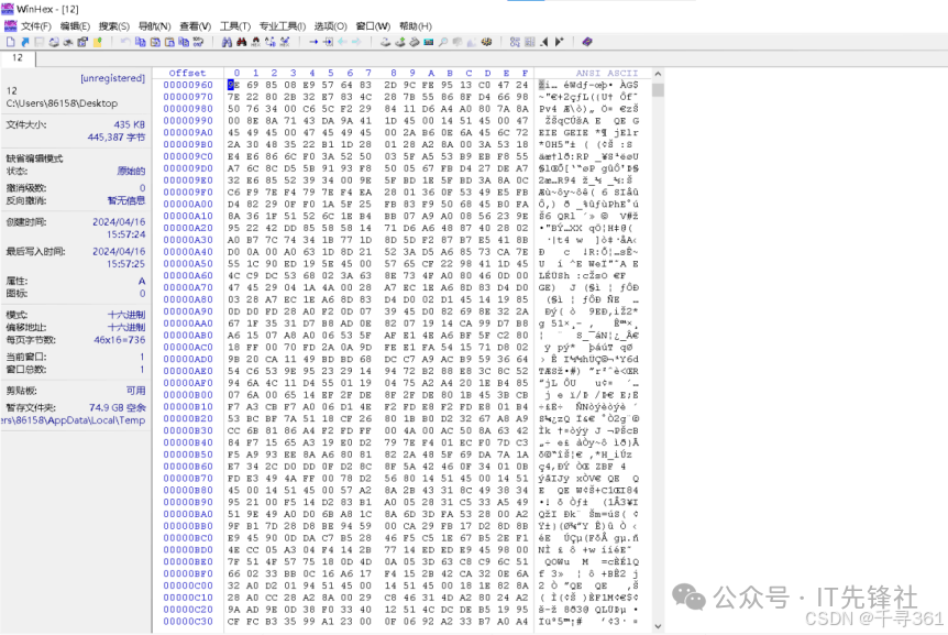

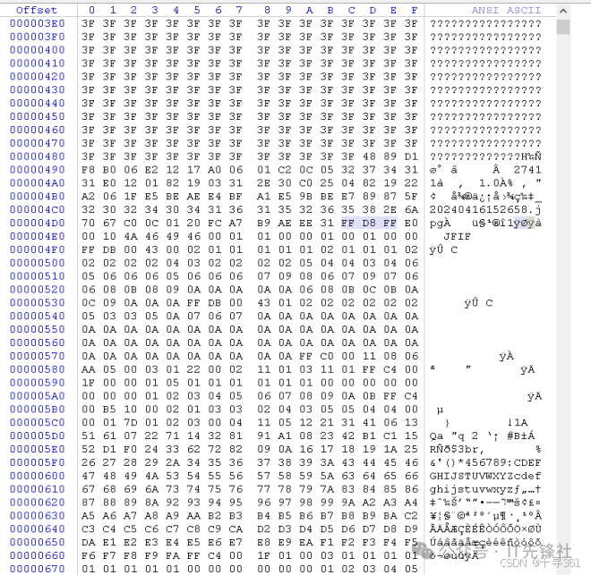

在您完成上述任务之后,请使用WinHex程序来访问刚才保存的文件。
这时把 “FF D8 FF”前面删掉即可得到图片。
通过使用Wireshark进行网络数据包捕获与分析,成功实现了图片数据的恢复。
