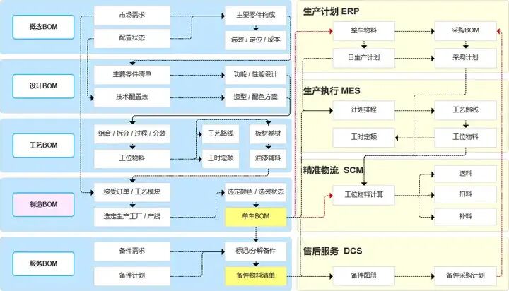

二、BOM的分类
BOM是连接设计、采购、生产、销售和服务等各个环节的关键纽带。
BOM分类及关联关系
