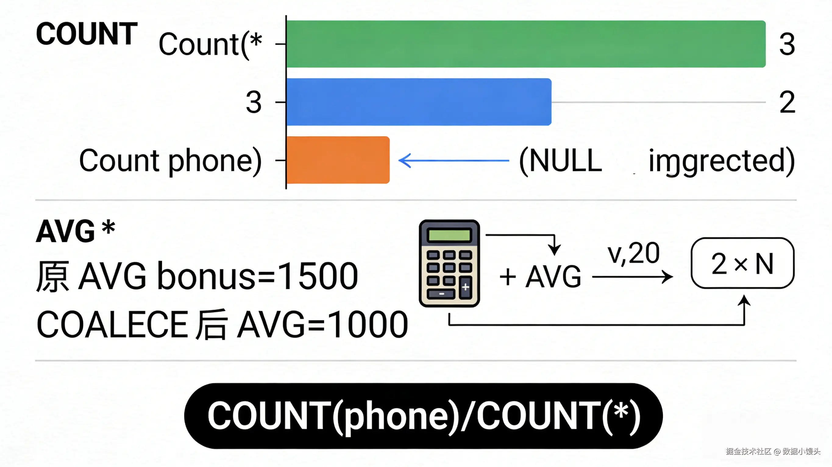

三、 统计偏差:COUNT(*) 与 AVG() 的数学游戏
在使用聚合函数时,NULL 的处理方式同样存在不一致性,极易导致报表数据对不上。
1. 计数的差异
  • COUNT(*):统计物理行数。无论列值是否为 NULL,都算一行。
  • COUNT(col):统计有效值。如果该列为 NULL,则不计数。
实战场景: 计算“用户手机号填写的覆盖率”。
应使用 COUNT(phone) / COUNT(*),而不是直接看行数。
2. 平均值的陷阱
AVG()、SUM()、MAX() 等聚合函数在计算时,会自动忽略 NULL 值。
场景复现:
某部门 3 个人,奖金分别是:1000, 2000, NULL(未发)。
老板问:平均奖金是多少?
SELECT AVG(bonus) FROM employee;
  • 计算逻辑: (1000 + 2000) / 2 = 1500。
  • 业务逻辑: 可能要把 NULL 当作 0 处理,即 (1000 + 2000 + 0) / 3 = 1000。
✅ 正确写法:
如果业务要求 NULL 视为 0,必须先处理值:
SELECT AVG(COALESCE(bonus, 0)) FROM employee;
