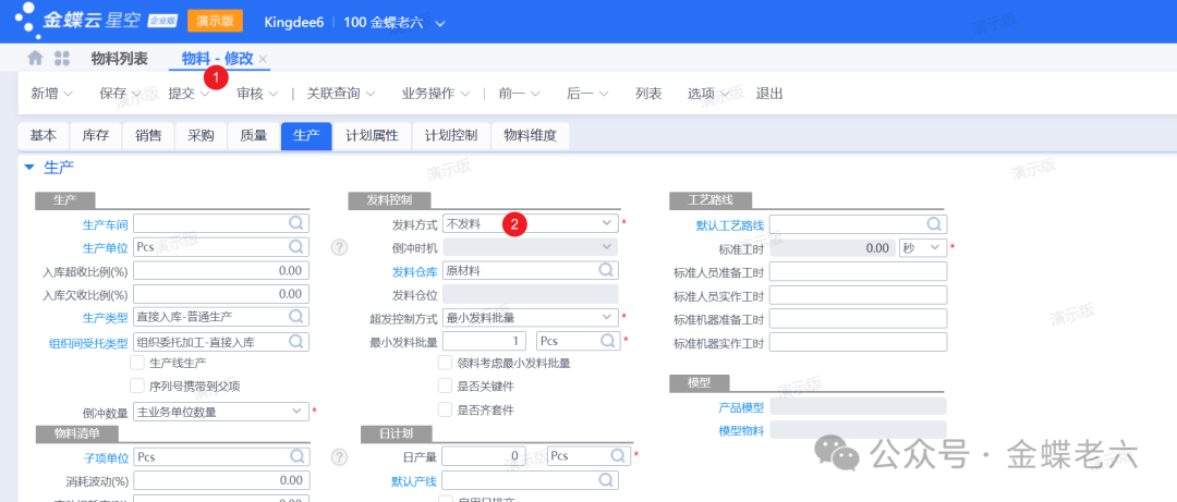

BOM设置:辅料在BOM中必须维护准确的单耗(包含合理的损耗率)。这是为了满足MRP计算采购需求的前提。
发料控制:针对这一块的辅料不发料的物料在物料层次直接设置不发料控制。
实物管理:仓库不依据工单发料,而是依据车间的“请购需求”或“领料申请”,整包装地将辅料通过【其他出库单】发放给特定的生产部门(成本中心)。
成本归集:通过其他出库单领用时,直接将成本记入制造费用,月末再分摊。
