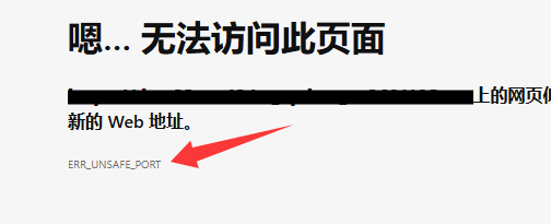

:Edge浏览器访问网站提示无法访问此页面ERR_UNSAFE_PORT,如何解决?
这是网站使用了不安全的端口,更换端口号直至此提示消失即可。
不要使用以下端口号:
1, 7, 9, 11, 13, 15, 17, 19, 20, 21, 22, 23, 25, 37, 42, 43, 53, 69, 77, 79, 87, 95, 101, 102, 103, 104, 109, 110, 111, 113, 115, 117, 119, 123, 135, 137, 139, 143, 161, 179, 389, 427, 465, 512, 513, 514, 515, 526, 530, 531, 532, 540, 548, 554, 556, 563, 587, 601, 636, 993, 995, 1719, 1720, 1723, 2049, 3659, 4045, 5060, 5061, 6000, 6566, 6665, 6666, 6667, 6668, 6669, 6697, 10080
