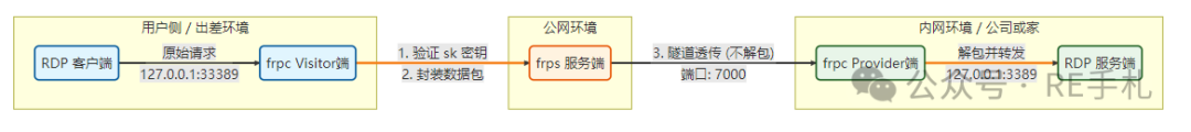

1.2 流量架构图
下图展示了当你执行 SSH 连接时的流量走向:
流程解析:
  1. 1. 本地请求:你在本机访问 127.0.0.1:33389。
  2. 2. 加密封装:本机的 frpc (Visitor) 拦截请求,验证密钥,将数据打包。
  3. 3. 隧道传输:数据包通过公网 7000 端口传给服务器,frps 不感知具体业务协议(如 RDP/SSH),仅作为 frp 隧道的转发节点。
  4. 4. 内网解包:内网 frpc 收到数据,解包后转发给真实的 RDP 服务。
