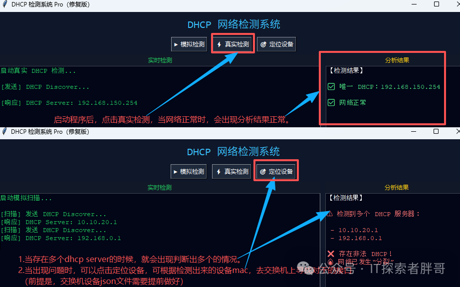

于是我根据这个原理,做了个DHCP小工具:
  • 这工具可以:
  1. 一键可以在同一个网段中直接揪出真凶。
  2. 工具原理:发送 DHCP Discover(广播)->监听所有 DHCP Offer->统计返回的服务器。DHCP不是唯一响应,是“抢答机制”。
  3. 并且通过抓到的mac地址->程序在接入交换机中对比->抓到这个设备在哪个端口->并判定结果。
  • 注:我们先来看这个小工具效果图:

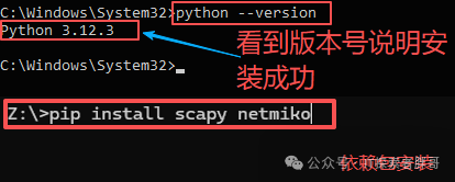

  步骤1、Python环境+依赖包:
  步骤2、交换机设备json清单:
  1. 建立一个“switches.json”的json文件,->储存交换机设备信息。
  2. 当d出现问题点击"定位设备"时->主程序会调用json->连到交换机上->通过命令检测对比mac->最终定位到端口。
  3. 请看以下是json文件示例代码(以下替换为你实际的信息就行):

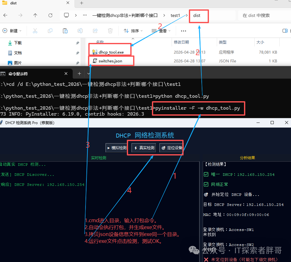

  • 注2、打包成exe文件带走,请看以下截图详细描述:
