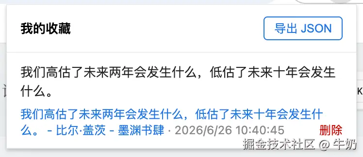

一句话:选中文字 → 点收藏 → 打开图标看列表。
具体长啥样:
1. 任意网页划词,旁边蹦一个蓝色「收藏」按钮
2. 点一下,文字、来源标题、链接、时间全存进去
3. 点工具栏图标,弹个小面板,列出所有收藏
4. 能点链接跳回原文,也能删
平时看文章,划一句话旁边冒个按钮;点工具栏图标,面板弹出来,里面是之前存的列表。不花哨,但够用。

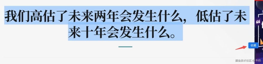

第三步:content.js —— 划词和收藏按钮
Content Script 跑在网页里面,能操作 DOM,但跟页面自己的 JS 变量是隔开的——你在 content.js 里定义的变量,页面 JS 访问不到,反过来也一样。正好,我们挂个悬浮按钮,不会跟网站自己的代码搅在一起。
test{ }
监听 mouseup 看有没有选中文字,有的话在选区旁边画个按钮。点一下,文字、标题、链接、时间一起塞进 chrome.storage.local。最多存 100 条——应该够用,真不够再改。

let saveBtn = null;
document.addEventListener('mouseup', () => {
  const text = window.getSelection().toString().trim();
  if (text.length < 2) {
    removeBtn();
    return;
  showBtn(text);
function showBtn(text) {
  removeBtn();
  const range = window.getSelection().getRangeAt(0);
  const rect = range.getBoundingClientRect();
  // 防止按钮跑到屏幕外面
  const btnLeft = Math.min(rect.right + 8, window.innerWidth - 80);
  const btnTop = Math.min(rect.bottom + 8, window.innerHeight - 40);
  saveBtn = document.createElement('button');
  saveBtn.textContent = '收藏';
  saveBtn.style.cssText = `
    position: fixed;
    left: ${btnLeft}px;
    top: ${btnTop}px;
    z-index: 2147483647;
    padding: 4px 10px;
    font-size: 13px;
    border: none;
    border-radius: 4px;
    background: #1a73e8;
    color: #fff;
    cursor: pointer;
    box-shadow: 0 2px 6px rgba(0,0,0,.2);
  // 不加这行的话,点按钮会先把选中取消掉
  saveBtn.addEventListener('mousedown', (e) => e.preventDefault());
  saveBtn.addEventListener('click', async () => {
    await saveQuote(text);
    removeBtn();
    showToast('已收藏');
  document.body.appendChild(saveBtn);
function removeBtn() {
  if (saveBtn) {
    saveBtn.remove();
    saveBtn = null;
async function saveQuote(text) {
  const { quotes = [] } = await chrome.storage.local.get('quotes');
  quotes.unshift({
    text,
    title: document.title,
    url: location.href,
    time: new Date().toLocaleString()
  await chrome.storage.local.set({ quotes: quotes.slice(0, 100) });
function showToast(msg) {
  const toast = document.createElement('div');
  toast.textContent = msg;
  toast.style.cssText = `
    position: fixed; top: 20px; right: 20px; z-index: 2147483647;
    background: #333; color: #fff; padding: 8px 16px;
    border-radius: 4px;
  document.body.appendChild(toast);
  setTimeout(() => toast.remove(), 1500);
// 页面滚动了,按钮位置会飘,干脆去掉
document.addEventListener('scroll', removeBtn, true);
Content Script 往里写,Popup 往外读,用的是同一个 chrome.storage.local,key 都是 'quotes'。两边对上就行。
对了,这里用的是 local,数据只存在当前电脑上。想换电脑也能看到收藏的话,把 local 改成 sync 就行——但 sync 只有 100KB 配额,收藏多了容易爆,文本量大的话还是 local 稳。

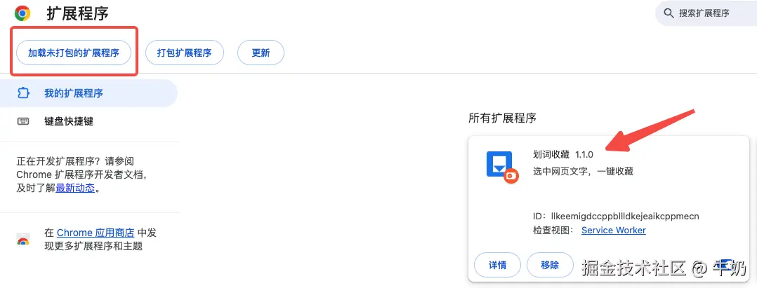

第六步:装进 Chrome
代码写完了,不用发布,本地就能跑:
  1. 地址栏输入 chrome://extensions/,回车(Edge 用 edge://extensions/,Brave 用 brave://extensions/,都一样)
  2. 右上角「开发者模式」打开
  3. 「加载未打包的扩展程序」→ 选 chrome-plugins/quote-saver 文件夹
  4. 工具栏出现图标,搞定
找篇文章试试:划词 → 点「收藏」 → 再点图标看列表。删一条看看列表会不会更新。都正常的话,第一个插件就算做完了。
