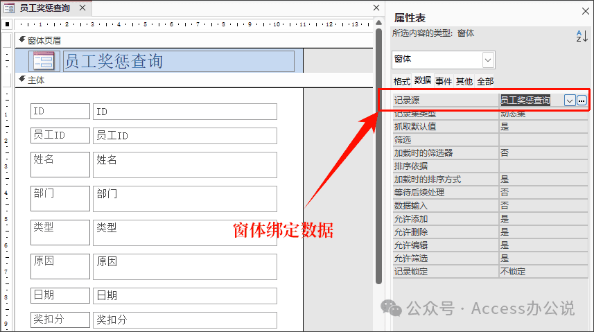

Access的窗体生来就是为数据管理服务的。所以从窗体中能轻松地与数据源进行绑定、自带记录集的导航功能,在窗体上通过控件与窗体数据进行绑定(通过控件来源属性),就能快速制作出一个标准的数据编辑窗体。

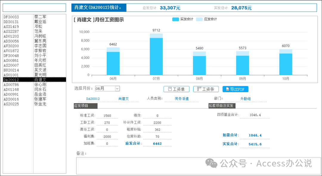

用户与窗体的交互是通过控件来完成的,Access控件涵盖了普通窗体大部分的控件各类,能帮助我们设计出美观、个性的视觉样式。
我们能通过导航控件,快速设计出一个具备多级导航功能的窗体,以无代码、最低代码的方式完成导航功能。

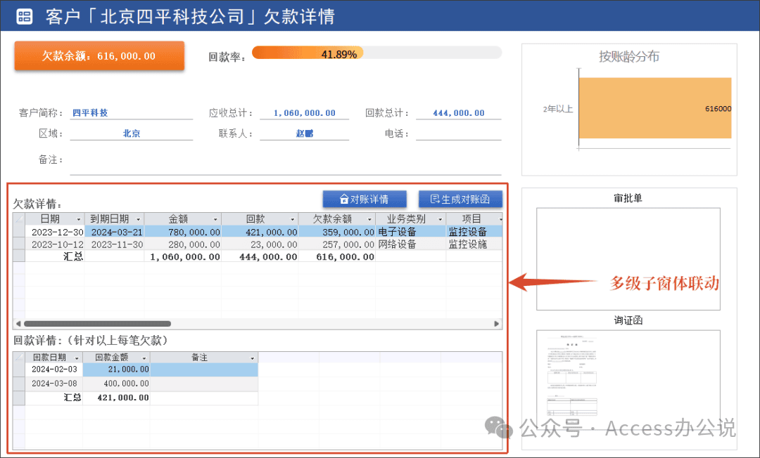

在窗体中还可以包含其他窗体或报表(通过子窗体控件),形成多级关联关系,以此完成在同个窗体中,显示、编辑不同类别的数据。例如可以显示记录详细情况、显示相关联的图表等等,主窗体与子窗体之间可以通过链接字段建立联运效果,也可以通过多个字段的链接关系,无代码完成主、子窗体之间的筛选条件,极其方便。
