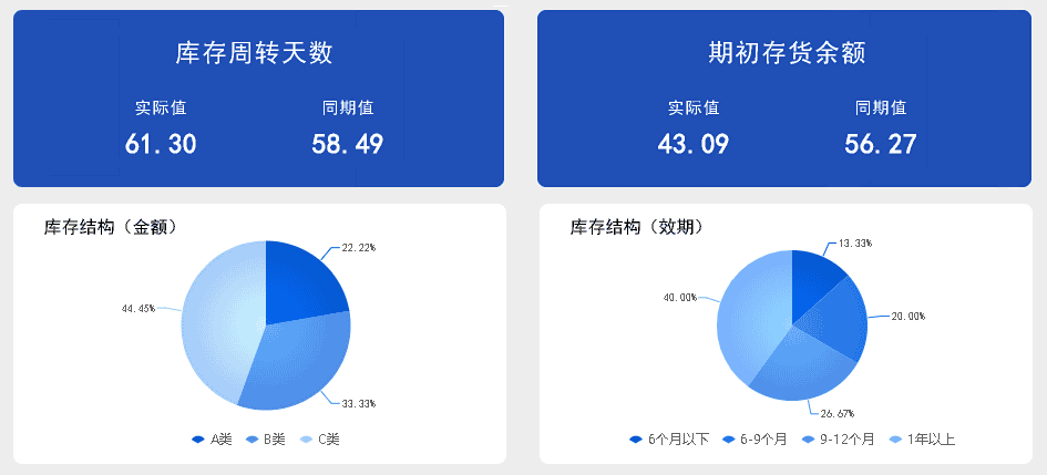

一、周转率:看库存有没有把钱压住
库存周转率,是最常被提到的库存指标。
它关注的不是仓库里有多少货,而是这些货流转得快不快。
常见公式是:
库存周转率 = 出库成本 ÷ 平均库存金额
其中:
平均库存金额 =(期初库存金额 + 期末库存金额)÷ 2
如果想换成天数,也可以看:
库存周转天数 = 统计天数 ÷ 库存周转率
比如一个月出库成本是300万,平均库存金额是100万,那么库存周转率就是3次。简单理解就是,这批库存一个月大概转了3轮。
周转率越高,说明库存变成销售、生产消耗或交付的速度越快,资金占用越少。

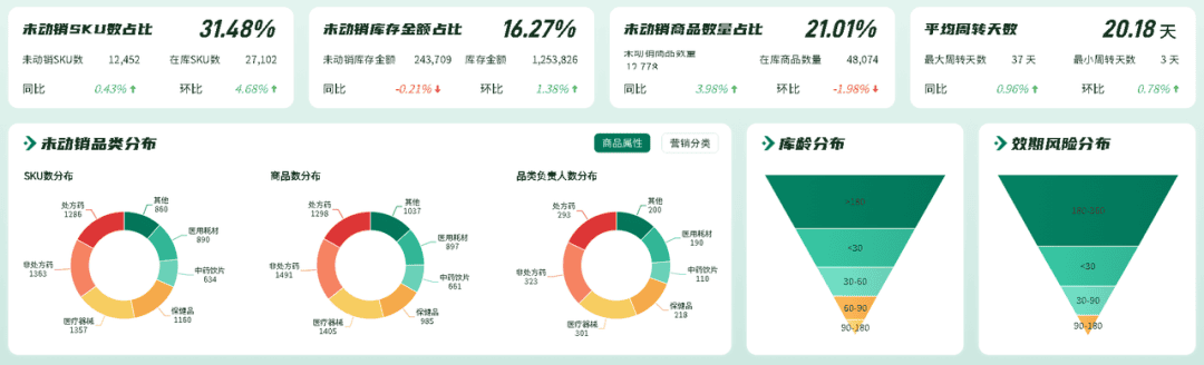

动销率解决的是另一个问题:
库存是不是集中在少数物料上流动?
有些企业周转率看起来还可以,但动销率很低。原因很简单:
少数畅销品或关键物料频繁出库,把整体周转拉起来了;大量长尾物料却长期躺在仓库里,没有人领,也没有人用。
这时候,只看周转率就会误判。
动销率适合回答:
哪些物料真的在动,哪些物料只是账上存在?
它更适合仓库、采购、计划部门使用。
如果动销率低,通常说明:
  • SKU过多,物料编码缺乏清理
  • 采购备货过散,很多物料需求不稳定
  • 老版本物料、新旧替代料没有及时处理
  • 生产计划变化后,部分备料长期闲置
动销率不是看库存金额大不大,而是看库存结构活不活。

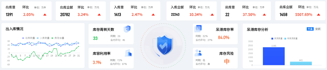

所以库存分析要真正发挥作用,最好沉淀成一张固定的库存分析看板。
比如用 FineBI 搭一张库存分析看板,可以把三类指标放在同一个页面里:
第一层,看总体。
  • 库存总金额
  • 库存周转率
  • 库存周转天数
  • 动销率
  • 呆滞库存金额
  • 呆滞率
这一层让管理层快速判断库存整体是否健康。

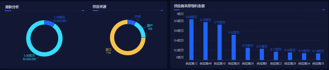

第二层,看结构。
按物料类别、仓库、库位、供应商、产品线、BOM版本去拆,看哪些库存占用最大,哪些类别周转最慢,哪些供应商物料最容易呆滞。

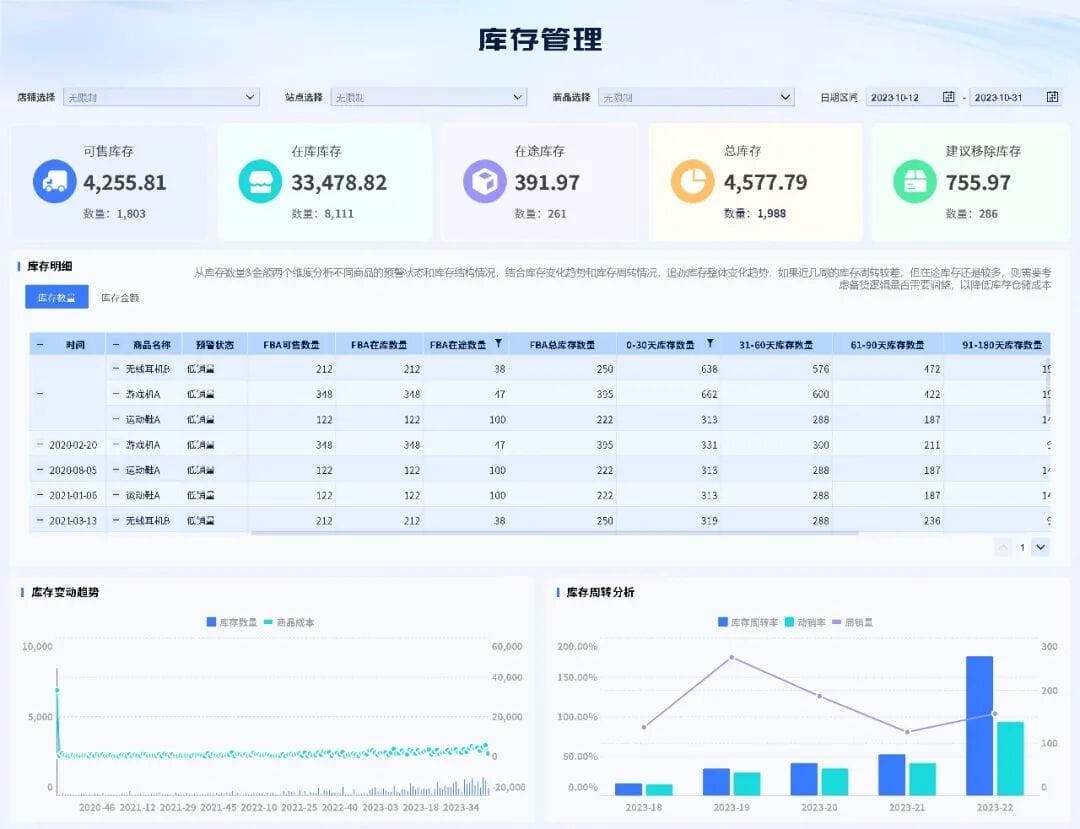

第三层,看明细。
点击某一类异常库存,能继续下钻到具体物料编码、库存数量、最近出库日期、库龄、关联工单、采购订单。
这样一来,库存分析就不是月底做一次报表,而是变成日常管理动作。
仓库看可用库存和库龄,采购看补货和呆滞,生产看缺料和领用,财务看资金占用和跌价风险。
大家看的是同一套数据,问题也能沿着同一条链路往回追。
