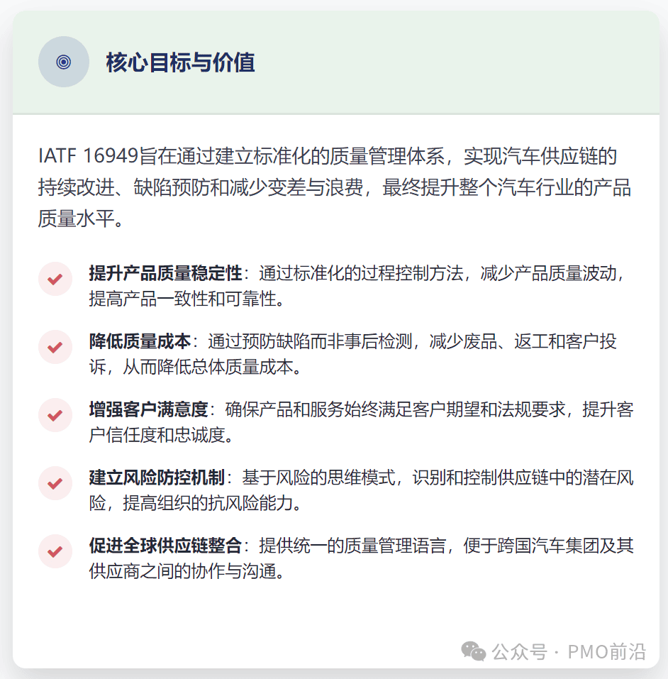

专业定义
IATF16949是由国际汽车工作组(IATF)制定的汽车行业质量管理体系标准,基于ISO9001并融合汽车行业特殊要求,用于规范汽车供应链组织的质量管理,确保产品和过程质量满足顾客(整车制造商及下游客户)的严格要求。其前身为ISO/TS16949,经迭代升级后成为汽车行业供应链准入的核心要求之一,强调过程控制、风险预防与顾客导向的系统性管理。
简单来说,它就是汽车圈里的 "质量规矩手册"——想给宝马、比亚迪这些车企做零件、提供服务,就得按这本手册把质量管好。没它,车企都不带你玩;有了它,不仅能证明你 "靠谱",还能少出次品、少返工,长期下来能省不少钱。

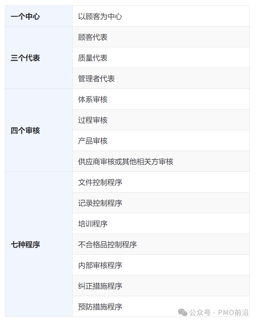

1
一个中心:以顾客为中心
组织的所有活动需围绕理解、满足并超越顾客(整车制造商及下游客户)的需求展开,包括识别顾客特殊要求(CSR)、确保产品/服务符合顾客技术规范、持续监控顾客满意度等。
"顾客是汽车界的上帝"——车企要零件 "能扛住 1000 次震动不变形",你就得在设计、生产时把这要求刻进骨子里;车企投诉 "零件有毛刺",你就得连夜整改,保证以后再也不犯。

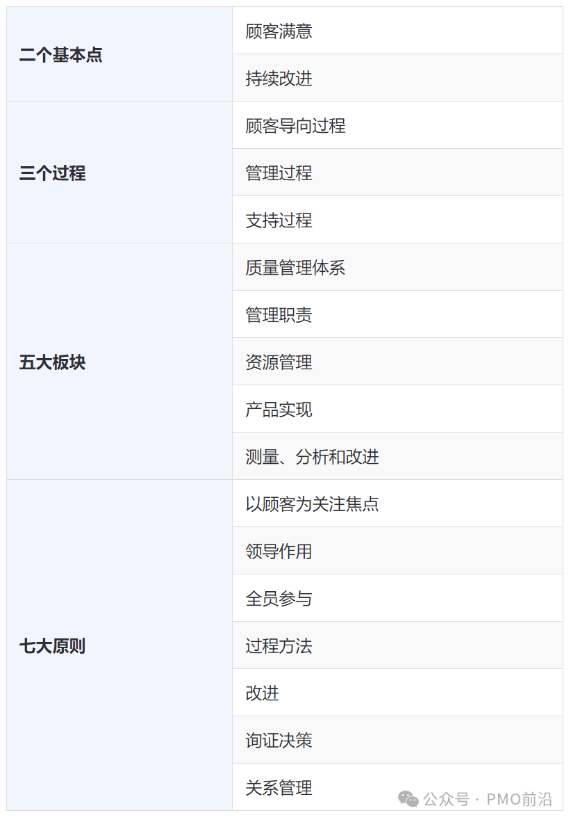

2
两个基本点:顾客满意 + 持续改进
顾客满意:通过量化指标(如交付准时率、产品合格率、投诉处理时效)评估顾客对产品和服务的认可程度,及时识别并解决顾客不满。
持续改进:运用 PDCA 循环(策划-实施-检查-改进),对过程、产品和体系进行持续优化,减少变差、消除浪费,实现质量与效率的双重提升。
顾客满意:车企给你打分,交付够不够准时、零件够不够好、投诉处理够不够快,都得达标。
持续改进:就像学生改错题,这次生产出次品,就得分析是机器没调好还是工人操作错了,然后彻底解决,保证下次不犯。
3
三个代表:顾客代表 + 质量代表 + 管理者代表
  • 顾客代表:在组织内部代言顾客利益,参与合同评审、产品设计验证、顾客投诉处理等活动,确保顾客要求被充分理解和落实。
  • 质量代表:负责质量管理体系的建立、维护和改进,主导内部审核、过程控制、质量目标达成等工作。
  • 管理者代表:由最高管理者指定,确保体系过程的建立/实施/保持,向最高管理者报告体系业绩和改进需求。
顾客代表:公司里专门替车企 "传话" 的人,车企说 "零件颜色得改浅一点",他就得保证全公司执行。
质量代表:"质量警察",到处检查生产、文件、记录,确保每一步都合规。
管理者代表:老板和员工之间的 "传话筒",把老板的要求传给员工,再把员工的问题反馈给老板。
4
四个审核
审核类型
专业说明
通俗说明
体系审核
审核整个质量管理体系是否符合 IATF16949 标准及组织自身体系文件的要求
查公司的 "质量规矩手册" 合不合格,比如有没有规定 "零件出厂前必须全检"
过程审核
对生产/服务提供过程的有效性、效率、稳定性进行审核(如对焊接、涂装等特殊过程的审核)
去生产线上看,工人有没有按要求每天测焊接强度、机器参数对不对
产品审核
对最终产品或在制产品抽样,验证其是否符合图纸、标准、顾客要求
随机抽零件去实验室测,尺寸是不是和图纸一模一样
供应商/相关方审核
对供应商的体系、过程、产品进行审核,确保其能提供合格的原材料/服务;同时涵盖对其他相关方的审核
去给你提供原材料的厂家看看,他们的质量管得咋样,别因为原材料差影响你家零件
5
五大板块
  1. 质量管理体系:明确体系范围、过程相互作用,控制文件化信息(包括顾客图纸、行业标准等外来文件)
  2. 管理职责:最高管理者的承诺、质量方针/目标的制定与传达、职责权限划分、内部沟通、管理评审等
  3. 资源管理:确保人力资源(培训、能力评估)、基础设施(设备、工装、检测设备)、工作环境、知识管理等资源充足
  4. 产品实现:结合 APQP(产品质量先期策划)对产品开发全周期进行规划,涵盖顾客相关过程、设计和开发、采购、生产和服务提供等
  5. 测量、分析和改进:通过顾客满意测量、内部审核、监视测量、不合格品控制、数据分析、改进(纠正/预防措施、持续改进)提升体系绩效
质量管理体系:公司的 "规章制度手册",规定从接订单到交货的每一步要求。
管理职责:老板定 "要做靠谱零件" 的目标,定期开会检查管理得咋样。
资源管理:招会干活的工人、买好用的机器、保证车间干净安全。
产品实现:从车企要零件(识别需求)、车间做零件(生产)、送货给车企(交付),每一步都得按流程来,还得提前试做确保零件合格。
测量、分析和改进:统计 "车企投诉率"(测量),分析 "为啥投诉"(分析),然后改进生产方法(改进)。
6
七种程序
体系运行的基础程序,确保文件有效、记录可追溯、人员能力达标、不合格品受控、审核客观、问题根本解决及潜在风险预防。
  • 文件控制:"焊接作业指导书" 得是最新版,不能拿去年的旧版糊弄
  • 记录控制:谁什么时候检查了零件,结果咋样,都得记下来,万一出问题能查到是谁干的
  • 培训:新员工得学 "怎么操作机器不出错",老员工得学 "新的质量要求是啥"
  • 不合格品控制:生产出次品了,得马上标红隔离,不能混在好零件里卖出去
  • 内部审核:自己人定期查自己的体系、过程有没有毛病
  • 纠正措施:发现次品了,得找到 "为啥会产生次品" 的根因(比如机器没校准),然后校准机器,保证以后不犯
  • 预防措施:就算没出问题,也得想想 "万一机器坏了咋办",提前准备备用机器
7
七大原则
ISO 9001 质量管理原则,IATF16949 完全遵循,是质量管理的底层逻辑。
  • 以顾客为关注焦点:开奶茶店得先知道顾客爱喝甜的还是淡的
  • 领导作用:奶茶店老板得带头研究新品,员工才会跟着努力
  • 全员参与:店员、厨师、老板都得关心 "怎么把奶茶卖得更好"
  • 过程方法:做奶茶时,先煮茶、再加奶、最后加糖,一步一步来才不会乱
  • 改进:顾客说 "奶茶太甜",下次就得少放糖
  • 询证决策:别拍脑袋说 "加个新口味能火",得先看看市场数据
  • 关系管理:和茶叶供应商处好关系,才能一直拿到优质茶叶

价值意义
提升组织质量管理水平,降低质量成本,增强顾客满意度,提高市场竞争力(汽车供应链准入关键条件);推动汽车行业质量标准统一,促进供应链协同与全球化资源整合。
对企业:能接宝马、比亚迪的大订单,次品少了、返工少了,省钱又赚钱,在汽车圈里 "名气大涨"。
对行业:大家都按同一套 "质量规矩" 办事,供应链更靠谱,消费者能买到更放心的汽车。
