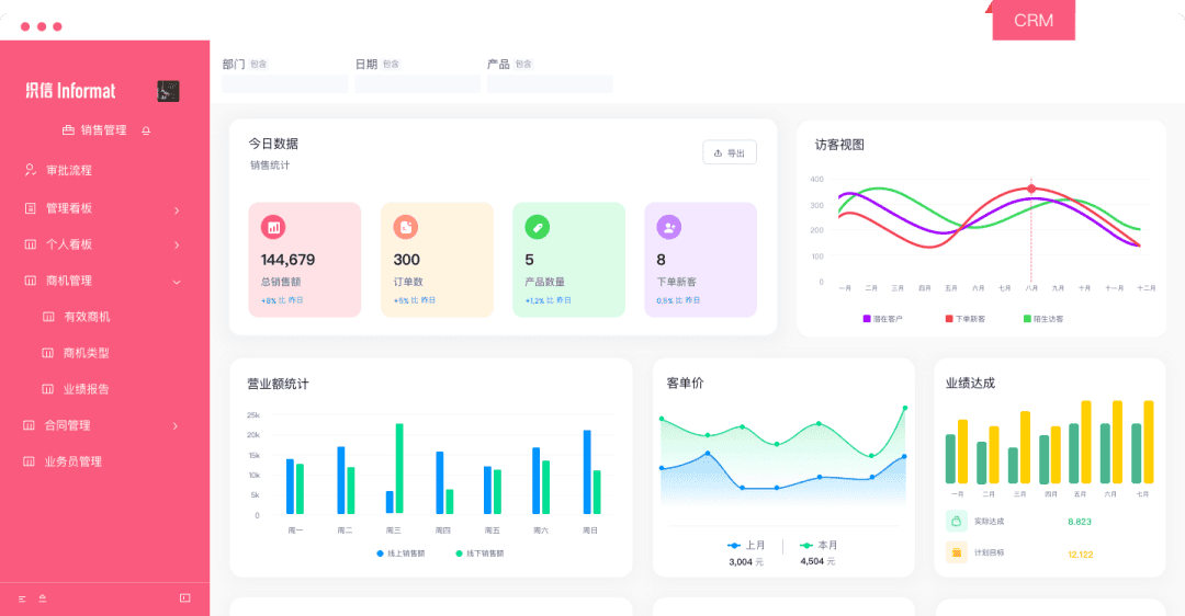

一、CRM弄懂客户想买什么
一家客户准备采购1000台设备。
这时候,企业需要搞清楚几件事:客户是谁、需求有没有明确、预算大概多少、由谁在跟进、预计什么时候能签约。
这些工作,通常由CRM负责。
CRM管的是企业与客户之间的关系。从市场线索开始,谁在什么时候通过什么渠道了解了你的产品,分配给了哪个销售在跟进。接着是销售机会的推进,做过几次拜访、发了哪版报价、客户有什么顾虑。走到合同阶段,条款怎么谈的、什么时候签的。签完不是结束,回访、售后、续约、转介绍,这条链条都归CRM。
可以把它想成一句话:CRM回答的是"客户从哪里来、怎么成交、成交后怎么持续经营"。
当销售机会真正转化为正式订单,CRM把订单信息同步给ERP。这个交接点很重要。交接前是客户经营的事,交接后是订单履约的事。
图源:织信电商案例

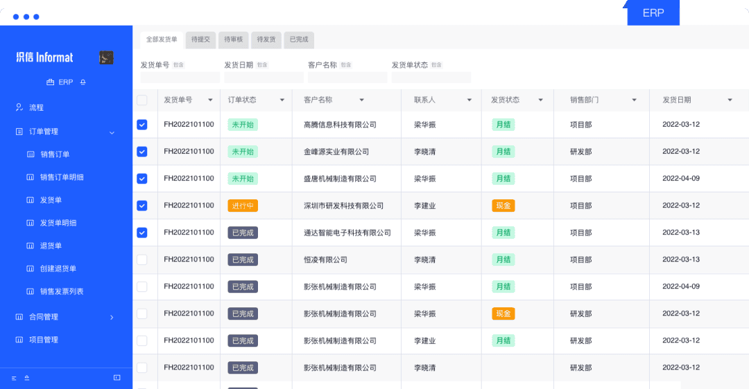

客户要采购1000台设备,企业不能只看销售金额。
要看库存够不够。譬如:现有成品有多少,原材料有多少,在途的有多少。不够的话,哪些物料缺、各缺多少。
要看产能能不能撑住。这批1000台跟已有订单会不会冲突,瓶颈在哪个车间、哪条产线。
要看采购能不能跟上。缺的物料找哪个供应商,要花多少钱,什么时候能到。
要看资金行不行。账上有没有足够的钱付采购款,这单交完后预计毛利多少。
这些全部是ERP的工作范围。
ERP像企业的经营总账房,把销售、采购、库存、生产和财务串成一条线。它告诉你:能接不能接,要买什么,要花多少,什么时候能交,交完了赚多少。

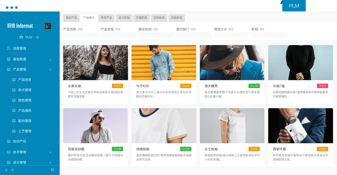

三、PLM定义产品应该怎么做
生产之前,还有一个容易被人忽略的问题:这1000台设备,应该按照哪个版本制造?
研发部门上个月刚改过图纸,换了三个零件,调了两道工艺。但变更通知没传到采购,采购还在按老版本下单。也没同步到生产,车间还在用旧工艺走。最后造出来的东西,图纸是新的,零件是旧的,工艺也对不上。
PLM就是来解决这个问题的。
从产品需求、设计图纸、3D模型、物料清单到设计变更,PLM管理的是产品的技术信息。它保证研发、采购、工艺和生产,所有人看的都是同一个有效版本。
有人会问:PLM和ERP不都管BOM吗?区别在哪?
方向不一样。
PLM管的是设计BOM。它关心产品应该由哪些零件组成,公差多少,工艺怎么走。核心问题是"产品应该怎样设计"。
ERP管的是制造BOM。它关心实际采购和生产用哪颗料,成本怎么算,工序怎么排。核心问题是"产品怎样被采购、生产和核算"。
一个管技术版本,一个管经营执行。分开管的好处是,研发改图纸不影响生产排程,生产需要临时替换物料也不会反过来污染设计数据。

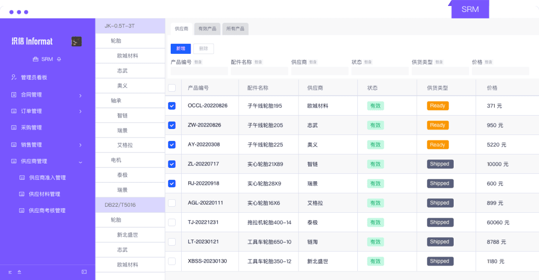

SRM的范围更集中,只管供应商。哪些供应商通过了准入审核,这次向谁询价,各家报价怎么比,交期谁更靠得住,合作期间质量表现怎么样,月底对账怎么对。它解决的是"跟供应商之间怎么高效协同"这个具体问题。
两者的关系可以这样理解:SCM管整条供应链的布局和平衡,SRM管供应链上游的供应商关系。
什么时候该上SRM?一个简单的判断标准:当企业的供应商数量上去了,询报价靠邮件来回飞、交期靠电话催、质量靠事后扯皮、对账靠Excel一张张对的时候,SRM能帮采购部门把协作效率提一个档次。

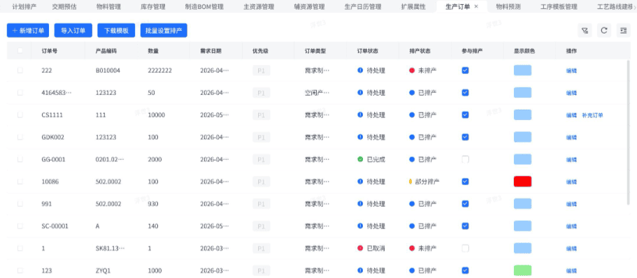

先做哪张单子,在哪台设备上做,什么时候开始,预计什么时候结束,这些事由APS来算。
APS综合考虑订单交期、设备能力、人员排班、物料到货时间、模具可用性、工艺路线和换线时长。把这些约束条件一起喂进去,算出一个可执行的排产方案。
这里有一个常见的困惑:ERP不是也有计划功能吗,为什么还要APS?
ERP的计划是粗的。它告诉你"这个月要生产1000台",粒度到月、到产品。
APS的计划是细的。它告诉你"周三下午3号线先做这批200台,周四早班切到另一批300台",粒度到天、到班次、到设备。
APS工作得好不好,有一个前提:基础数据要准。BOM不能缺件,工艺路线不能少工序,设备产能和标准工时不能是拍脑袋填的。这些数据如果本身就飘,APS算出来的计划再漂亮,到了现场也执行不下去。

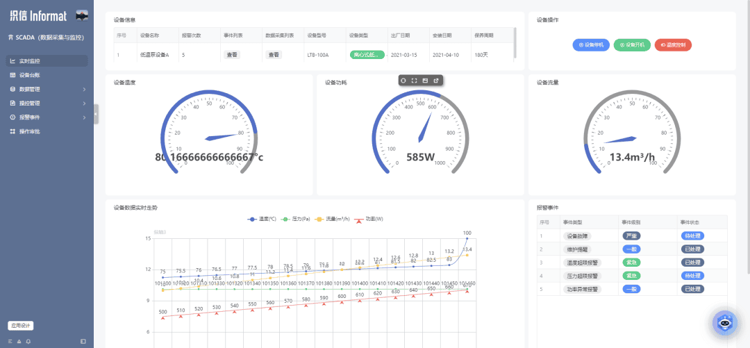

MES知道某台设备在执行哪张工单,但设备内部的温度多高、压力多大、转速对不对、有没有报警,这些数据不来自MES。
它们来自SCADA。
SCADA直接连接PLC、传感器、仪表和控制设备,毫秒级采集生产参数。电流异常马上报警,温度超限立刻记录,液位低于阈值自动触发补料。
SCADA和MES经常一起出现,但各自问的问题不同。
SCADA问的是设备和工艺参数:温度是不是正常范围,转速有没有偏离设定值,电机电流有没有异常波动。MES问的是订单和过程:当前在做哪批货,用了多少人,花了多少工时,出了多少合格品。
所以它们之间的协作逻辑是这样:SCADA告诉MES"2号设备温度超过设定范围",MES接过来判断"异常发生时正在加工哪批产品、影响了多少数量,要不要暂停工单,要不要发起质量检查"。一个管机器状态,一个管生产组织。
图源:织信SCADA模版

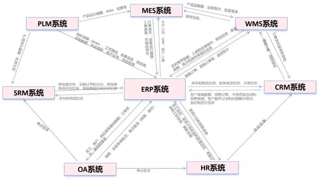

十二、把一张订单完整串起来走一遍
十二个系统讲完了,单独看可能还是散。这里我们把开头所讲到的那1000台设备的订单从头到尾串一遍,看看每个系统在哪个节点做了什么。
客户需求由CRM带进企业。销售在CRM里记录了客户信息、报价过程、合同条款,签约后把订单同步给ERP。
ERP接到订单,先跑一圈计算。查库存、算物料缺口、生成采购建议、估算成本、检查资金。同时从PLM拉取最新的设计BOM和工艺路线,确认按哪个版本生产。
物料有缺口,采购部门在SRM里向几家供应商询价、比价、下单,确认交期。SCM从更宏观的角度看整个供应网络能不能撑住这次交付,有没有瓶颈需要提前调整。
订单和物料都具备之后,APS综合所有约束条件,算出先做哪个后做哪个、哪条线做、什么时候开始和结束。
MES把排产结果领进车间,分解成工单和工序任务,班组开始执行。SCADA实时采集设备参数,一旦异常,MES立刻判断影响范围。
生产过程中,QMS按检验标准做过程检验和成品检验,不合格的进入处理流程,分析原因并记录纠正措施。
合格产品进入仓库,WMS指挥上架、拣选、发货,完成出库后把结果同步给ERP。
ERP核算整张订单的成本、收入和毛利,生成财务凭证。
货发了,款收了,CRM进入售后和回访阶段。BI汇集全部数据,展示这张订单的利润、交付周期、质量表现和客户满意度。
OA在所有环节中处理各个部门的审批和协同。
这条链路走下来,每个系统干什么、跟前后系统怎么衔接,就清楚了。
