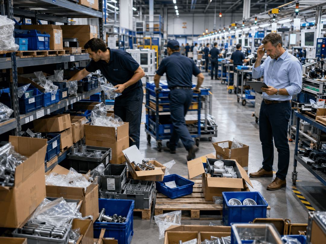

物料一到车间,谁来负责就开始模糊
正常流程是仓库按照生产工单发料,系统扣减仓库库存,物料进入生产环节。
但现实中很少这么整齐,一张工单领了100公斤原料,实际用了92公斤,剩下8公斤怎么办?有的企业要求退回仓库,有的直接留在产线下次继续用。生产人员觉得这很正常,反正还是公司自己的物料。
问题在于,如果这8公斤已经在系统里全部计入生产消耗,现场却还有实物,那么账和物从这一刻就分开了。
类似情况不断累积以后,线边仓会出现很多“说不清属于谁”的物料:上一张工单剩下的,这一张工单临时借的,仓库多发的,生产退下来但还没办手续的。现场的人大概知道怎么回事,系统却很难知道。
线边仓最容易失控的第一个原因,就是实物已经转移,但责任和账务没有同步转移。

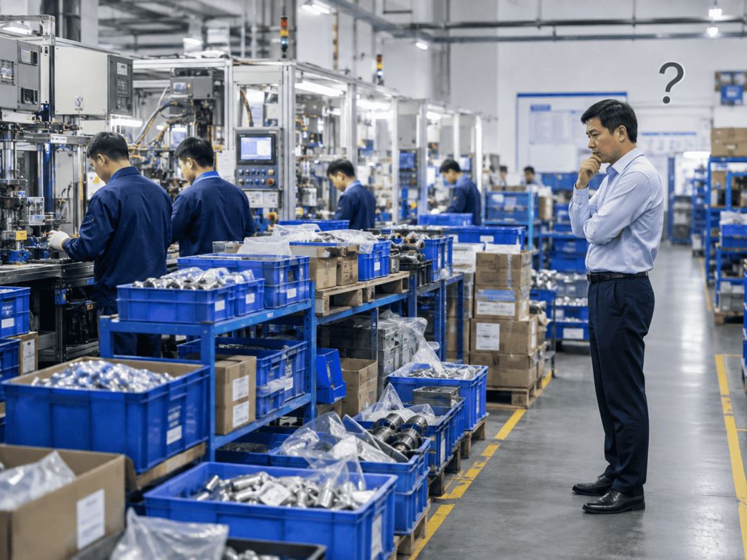

为什么车间喜欢留库存?因为停线的代价太高
站在生产现场的角度,其实很容易理解为什么线边仓越来越大。
对车间负责人来说,少几十件库存不是大问题,但因为缺一颗关键零件导致整条线停下来,就是大问题。
所以现场天然倾向于多留一点。
尤其当仓库补料流程慢、系统库存不准、采购交期不稳定时,生产会越来越依赖自己的“小库存”。
这并不一定是员工故意违反管理要求,而是一种非常现实的自我保护。
所以企业如果只是下命令:
“车间不允许存料,全部退回仓库。”
通常坚持不了多久。
真正要减少线边库存,必须同时解决几个前提:仓库补料够不够快,系统库存能不能相信,物料配送是不是稳定,临时缺料能不能快速响应。
如果生产不相信需要物料时能及时拿到,它就一定会想办法提前藏一点。
