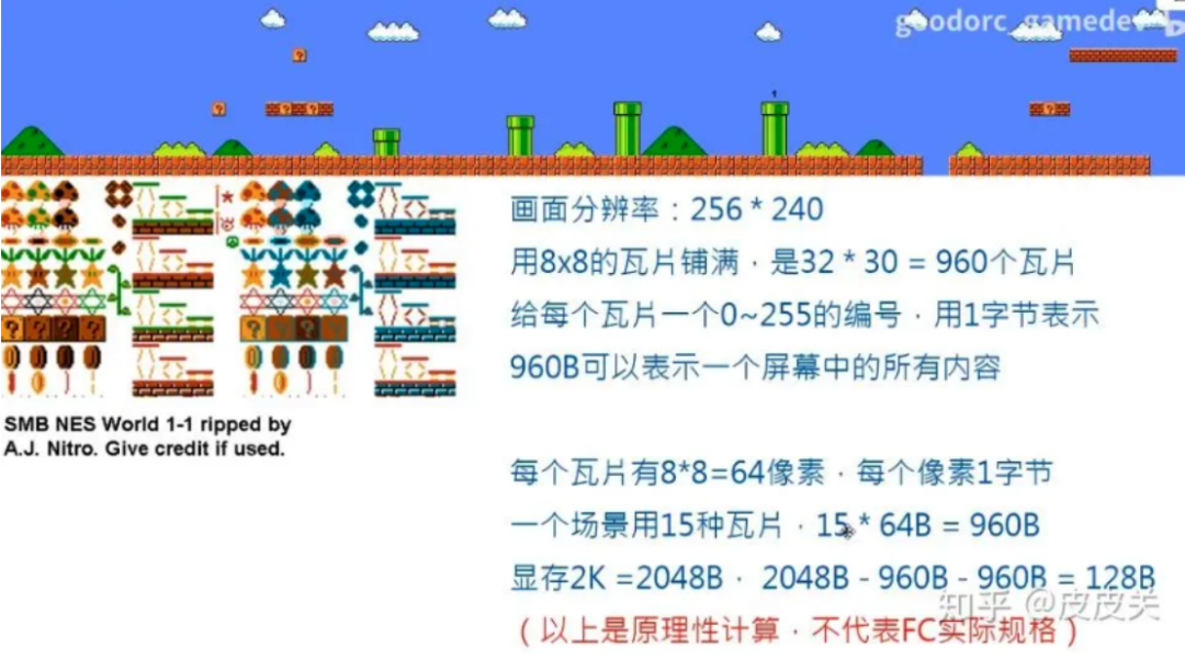

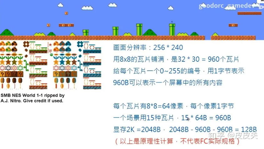

以红白机 FC 为例,它的分辨率为 256x240。分辨率不算低,但却只有 2KB 显存,而且还要实现全屏卷轴效果。
所以在 FC 设计之初,从硬件上就提供了充分利用显存的方法——使用 Tile(瓦片)。
对每一个场景来说,使用若干数量的瓦片,场景用有限的瓦片拼接即可。这种“二级”表示方法能极大节约存储量。

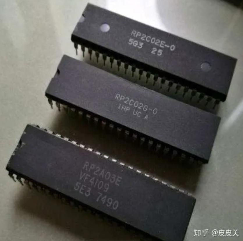

而八位芯片时代的音频解决方案,关键是一颗专用芯片,例如 FC 用的理光 2A03:
音频芯片可以产生合成音效,能提供的音色可以在一定程度上配置,但非常有限。听听 FC 游戏的音乐可以体会到常用的音色几乎一样。
我觉得这个音频芯片最厉害的地方是可以同时播放几个音轨(但不能是和弦那种“同时”),《魂斗罗》、《沙罗曼蛇》、《忍者龙剑传》的殿堂级音乐,主要是靠多个音轨的交替配合实现的。
每个音符只要记录音色、频率和音高就足够了,音频芯片自然会识别出来。把音符按时间排列好就是“乐谱”了,可以简单理解为“简谱”。
这种简谱需要的数据量十分有限,而且大部分游戏音乐都是循环播放,数据量更是小的可怜。
