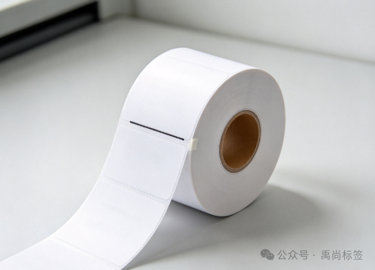

一、先分清:接头有三种来路
第一种,大卷分切造成的。整卷做得长,再按客户要的米数分成小卷,分到最后一段就可能接上——这是工艺上的正常现象。
第二种,生产过程中断过一次、接上继续卷。这种跟第一种在处理上应该是一样的:接头必须做记号,让人看得见。
第三种,是你自己接的。上一卷用到最后剩一点,拿胶带粘到新卷上继续用——这一种最常见,处理起来也最省事。

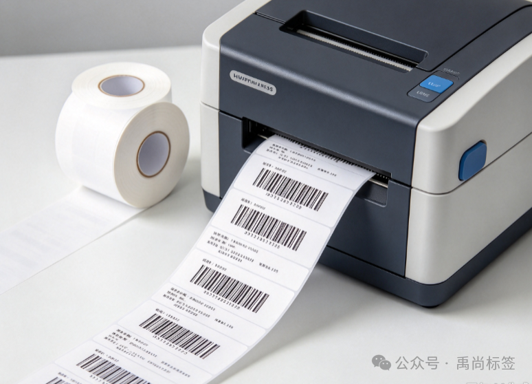

二、拆原因:为什么会打出一段空白
机器认的是"排与排之间的间隙"。接头那一段把间隙的位置挪了,机器一时找不到,就按空白走,直到重新对上为止。
所以你会看到几张空白或者位置偏掉的内容。机器没有坏,材料也没有坏,只是那一小段路它没认出来。

第一句,接头有没有做明显记号?正规的做法是那一段用胶带粘住、或者做个标记,让人一眼看到。有记号,说明是可控的;没记号,那就是对方做得不到位。
