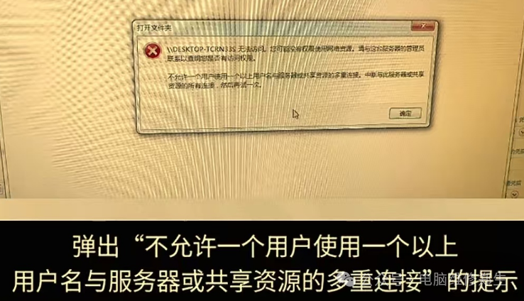

在日常办公或家庭使用场景中,共享打印机为我们带来了极大的便利,它能够让多台设备共同使用一台打印机,提高了设备的使用效率。然而,当我们尝试连接共享打印机时,有时会遇到一些问题。比如,可能会弹出这样一条提示信息:“不允许一个用户使用一个以上用户名,与服务器或共享资源的多重连接”。遇到这种情况,先别着急,这其实是一个较为常见的问题,按照下面详细的步骤操作,就能够顺利解决该问题。

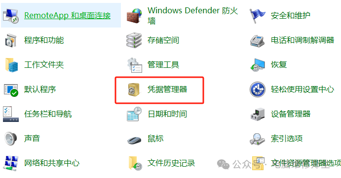

第二步:打开凭证管理

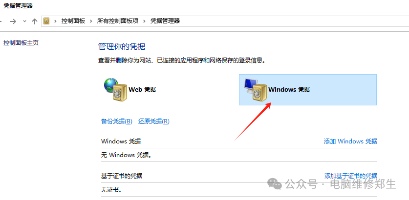

在进入控制面板的界面后,我们找到“凭证管理”。找到“凭证管理”选项后,点击打开它,会弹出一个专门用于管理凭证的窗口。

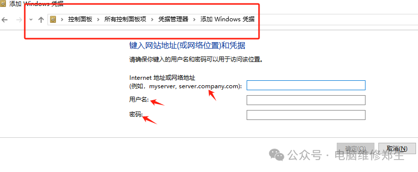

第三步:添加凭证
打开凭证管理窗口后,我们要点击“添加凭证”按钮。点击之后,会出现一个新的输入界面,其中有一个重要的部分是“地址栏”。在这个地址栏里,我们需要填写共享打印机主机的相关信息。这里有两种填写方式,一种是填写共享打印机主机的IP地址,另一种方式是直接填写主机的设备名称,设备名称通常是我们为这台主机自定义的一个便于识别的名称。
第四步:填写用户名和密码
在地址栏填写好信息后,下面来到“用户名栏”。一般情况下,电脑的默认账户名是“administrator”,所以我们可以先尝试填写这个默认的账户名。但如果你的电脑设置了特定的账户名,那么就需要填写你实际使用的账户名。接下来是密码的填写,如果你的电脑设置了登录密码,那么在对应的密码栏中输入这个密码;如果你的电脑没有设置密码,那么这一栏留空即可。这里的用户名和密码信息非常重要,它们是验证我们是否有权限连接到共享打印机的关键依据。
第六步:完成添加并关闭窗口
当我们填好所有的信息后,仔细检查一遍确保信息的准确性。确认无误后,点击“确定”按钮。点击确定后,系统会保存我们添加的凭证信息。然后,关闭这个凭证管理窗口。

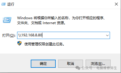

接下来,同时按下键盘上的“win键”和“R键”,,按下之后会弹出一个“运行窗口”。在这个运行窗口的输入框中,我们需要输入共享主机的名称或者IP地址,输入完成后点击“确定”。此时,系统会尝试重新连接共享打印机。
