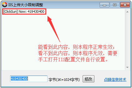

默认情形下,IIS最大只支持200KB文件的上传、4M文件的下载。如果是使用点晴OA一键安装包或半自动安装包安装的话,安装程序会自动将IIS的该数值更改为50MB,但因为Windows系统版本繁多,更改命令在个别版本下可能会失效,导致更改不成功,此时就只能按照下面方法人工手工更改该数值了。如需上传和下载更大的文件,IIS中必须设置去除200KB上传限制,需要下载下面这个文件在点晴OA服务器上执行一下:
IIS上传文件大小修改工具:IIS上传限制修改.zip(下载
注意:该大小是以Bit作单位的,1KB=1024Bit、1MB=1024KB、1GB=1024MB,所以200000大致相当于200KB,20MB应该改为:20480000

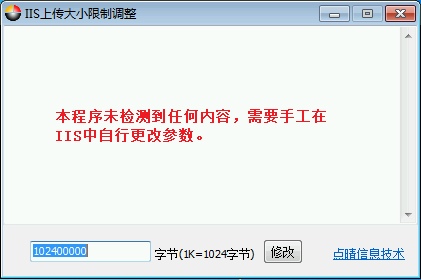

以下是Windows Server 2008 手工修改方法,容易出错,没有特别原因的话,务必直接采用以上方法。
 本界面为无法检查到IIS,只能手工更改!
如果以上自动程序修改失败的话(直接症状为执行以上程序后仍然无法上传大附件),就只能用下面的方法手工更改了:
