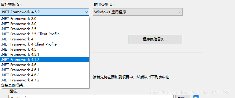

1.右击项目,选择.net框架为4.5以上:

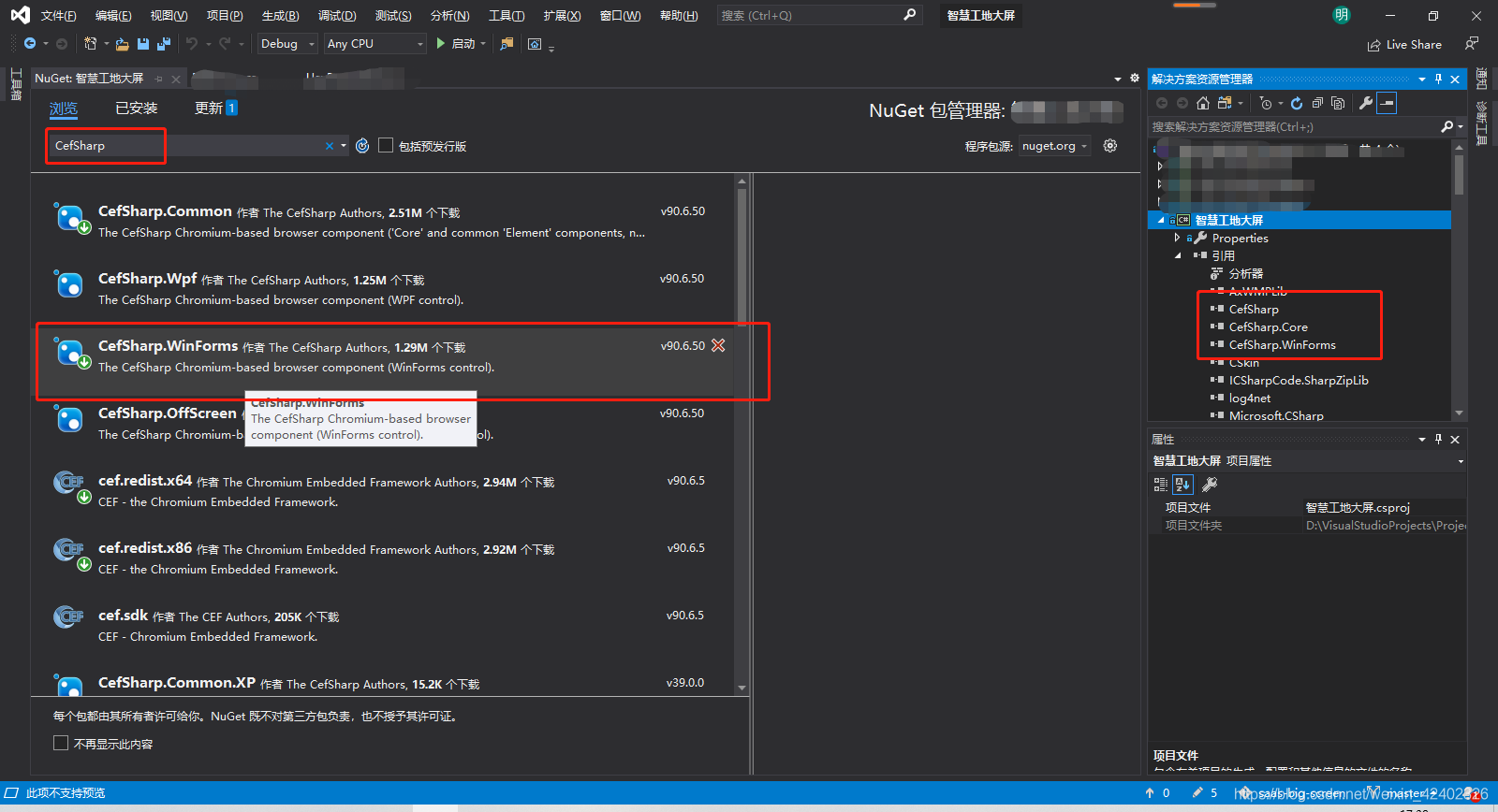

2.右击项目,选择“管理Nuget程序包”,点击“浏览”,搜索“CefSharp”,选择“CefSharp WinForms”下载安装。
安装的过程非常简单,只要使用NuGet安装CefSharp.Wpf即可。
    PM> Install-Package CefSharp.Wpf

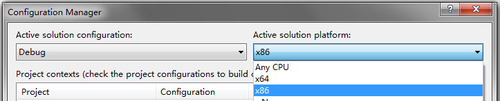

修改编译选项:
由于Chrome是原生程序,目前CefSharp还不能做到32位和64位自动识别,不能使用默认的AnyCPU的编译选项,需要修改一下配置管理器,改成x86或x64才行。
安装之后到项目的引用下查看,会出现:CefSharp、CefSharp Core、CefSharp WinForms
