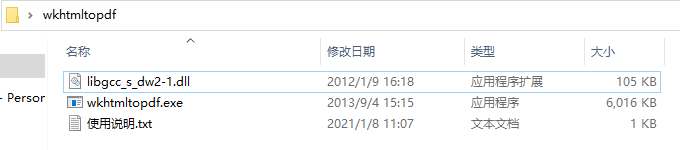

其他方法:使用wkhtmltopdf转pdf
wkhtmltopdf是一个插件,首先要下载https://wkhtmltopdf.org/downloads.html
下载后有使用说明:需要使用cmd安装到本地目录(详细教程:http://19839.oa22.cn
