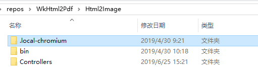

上面方法的第一行:
await new BrowserFetcher().DownloadAsync(BrowserFetcher.DefaultRevision);
程序会判断本地环境有没有可用的Chromium,如果没有的话会自动下载一个默认版本的Chromium,这个过程可能会有点长,下载成功后会在项目根目录多一个这样的文件夹:
和前面说的一样,如果本地已经下载过Chromium,可以通过LaunchOptions的executablePath字段指定一个目录。

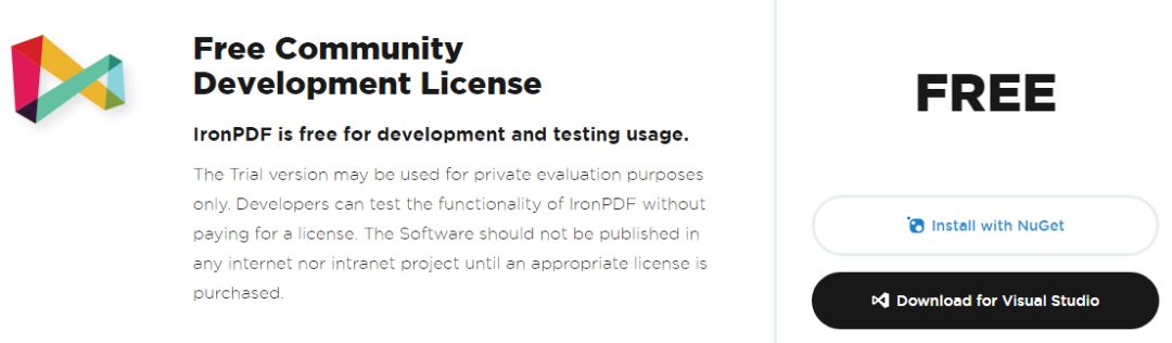

4、IronPdf
除了一些开源的项目和工具能提供HTML转图片或PDF的功能,很多商业软件公司也提供了这样的产品,IronPdf算是里面比较有代表性的一个。
和其他收费软件不同的是,IronPdf有一个对开发者免费试用的license:
