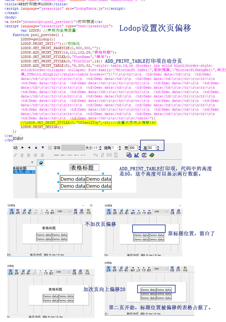

偏移后,打印项的打印项高度也会增加,Lodop自动分页每页显示多少数据和超文本打印项的高度有关,偏移后,会自动增加这些高度,如图,设置自动分页的表格次页向上偏移,去掉了原来自动分页上方的留白部分:
