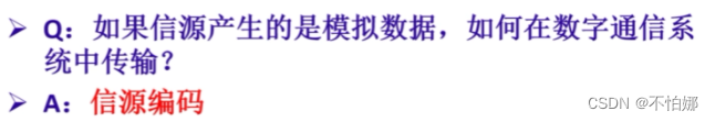

信源编码

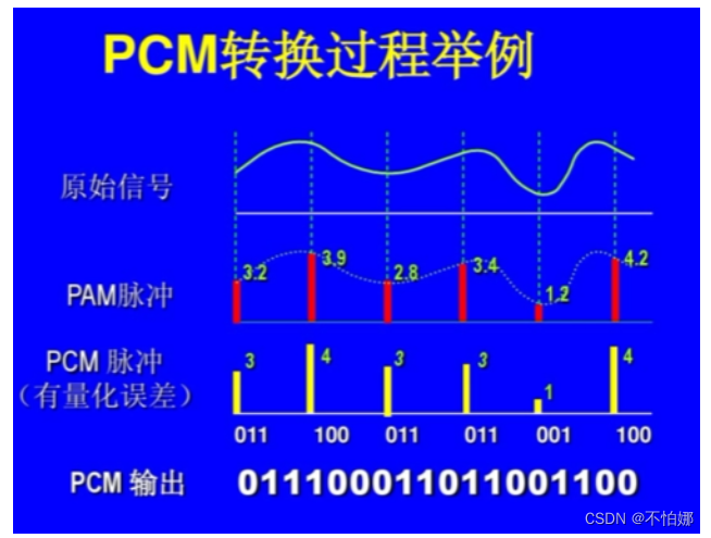

典型的信源编码:PCM
PCM包括三个步骤:采样—>量化—>编码
  • 采样: 目的就是要用一系列在时间上离散的采样值,代替时间上连续的模拟数据,即实现时间上的离散化
  • 量化:就是使采样值在取值上离散化
  • 编码:就是将量化后的采样值用一定位数的二进制数码来表示如果量化级数为N,则每个采样值就编码成log2N位二进制码
经过这样的过程之后就可以把连续的模拟数据转换为离散的二进制数字数据。
比如:
