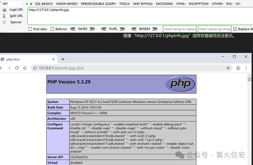

做个测试
在本地环境中,新建一个文件phpinfo.jpg,内容为:<?php phpinfo() ?>,通过访问http://127.0.0.1/phpinfo.jpg/.php,会正常执行恶意代码。

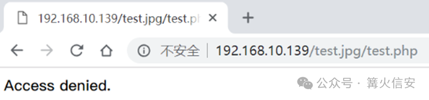

但在nginx<8.03环境中,新建一个文件test.jpg,直接访问显示图片解析错误。在浏览器中访问/test.jpg/test.php ,则显示Access denied.。
问题来了,test.jpg是文件不是目录,test.php更是根本就不存在的文件,访问/test.jpg/test.php没有报404,而是显示Access denied.。
原因在于,Nginx拿到URI(/test.jpg/test.php) 后,识别后缀是.php,直接转交给php去处理。php判断/test.jpg/test.php不存在,便删去最后的/test.php,继续判断/test.jpg存在,便把/test.jpg当成要执行的文件,又因为后缀为.jpg,php认为这不是php文件,于是返回Access denied.。
这其中涉及到php的一个选项:cgi.fix_pathinfo,该值默认为1,表示开启。开启这一选项后PHP对文件路径采用从右向左的判断逻辑进行处理。以/为分隔逐层判断文件是否存在,直到判断到存在的那个路径。所以导致php会去尝试解析test.jpg。
该选项在配置文件php.ini中。若是关闭该选项,访问 /test.jpg/test.php 只会返回找不到文件。但关闭该选项很可能会导致一些其他错误,所以一般默认是开启的。

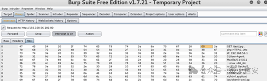

二、CVE-2013-4547(%20%00)
非法字符空格和截止符(%00)会导致Nginx解析URI时的有限状态机混乱,危害是允许攻击者通过一个非编码空格绕过后缀名限制。
影响nginx版本:nginx 0.8.41 ~ 1.5.6
漏洞形式
http://127.0.0.1/file.jpg \0.php
这样会让Nginx认为文件“file.jpg ”的后缀为“.php”。
做个测试
在Nginx/1.0.15的环境中,准备文件“test.jpg ”(注意文件名的最后一个字符是空格),文件内容为:<?php phpinfo(); ?>。
用Burp Suite抓包并修改,原本的URL是:http://*.*.*.*/test.jpg...php,将jpg后的第一个“.”改为20,第二个“.”改为00。
修改完毕后 Forword 该请求,在浏览器中看到返回phpinfo的结果。
