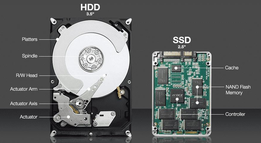

1、3.5和2.5英寸
硬盘的英寸,不是指外壳的尺寸,而是硬盘盘片的直径尺寸。
无论是 2.5英寸的硬盘还是 3.5 英寸的硬盘,都是使用 SATA 接口。
1.1、3.5英寸
3.5 英寸的硬盘在 1984 年就已经诞生,直到在 1991 年出现首款容量为 1GB 的机械硬盘,3.5 英寸硬盘开始成为标准规格。
3.5 英寸硬盘的主流长度为 147mm ,宽度为 102 mm ,厚度为 26 mm ;不同产品的尺寸可能略有差别,但螺丝孔距基本一致。
3.5 英寸的硬盘大部分都是机械硬盘,所以其厚度和盘片数量有关。
1.2、2.5英寸
由于 3.5 英寸硬盘的尺寸比较大,因此在 1989 年就有厂商推出了 2.5 英寸的硬盘。
因为 2.5 英寸硬盘具有尺寸小、轻便和不需要太大的供电的特点,所以在其诞生后的 30 多年时间里一直都是笔记本电脑和移动设备的主流规格。
2.5 英寸硬盘的主流长度为 100mm ,宽度为 70 mm ;其厚度则有多种规格:5mm,7mm,9.5mm,12.5mm,15mm,大部分笔记本电脑都是只兼容 7mm 厚度的 2.5 英寸硬盘。
后来,固态硬盘开始占领 2.5 英寸机械硬盘的市场,在同样的空间内做到了与机械硬盘相同甚至更大的容量。
于是 2.5 英寸硬盘同时存在机械硬盘和固态硬盘,其也兼容大多数设备。
2、机械和固态
固态硬盘的速度比较快,适合作为系统盘和游戏盘来使用;但因为其损坏后难以修复所存储的数据,所以建议将重要的数据备份到机械硬盘。
