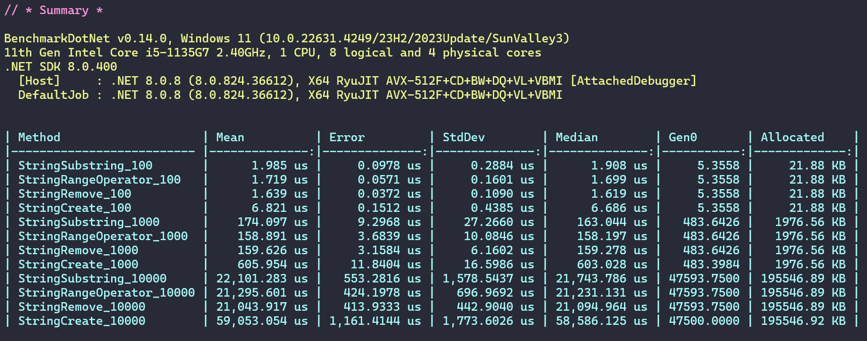

5、小结
上面四种方法主要是使用了字符串自身的内置方法进行操作,下面我们对四个方法进行三组对比性能测试,每组分别为长度为100、1000、10000的字符串。
通过测试结果不难发现,除了Create方法,其他三个方法差别不大,综合来看可以说Remove最优。

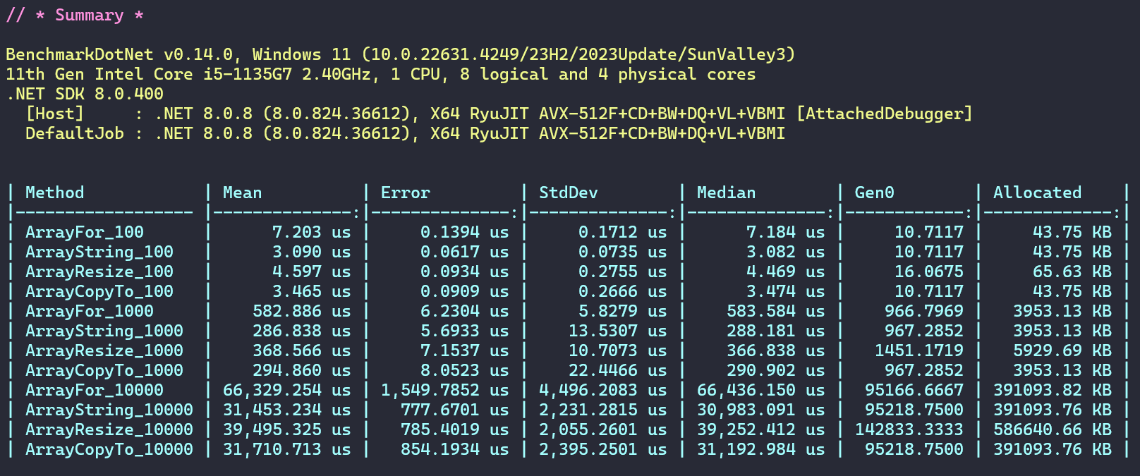

5、小结
同样对上面四种方法进行三组对比性能测试,每组分别为长度为100、1000、10000的字符串。
通过测试结果不难发现,CopyTo方法和String方式相对较好,比之StringBuilder方式还要好些。

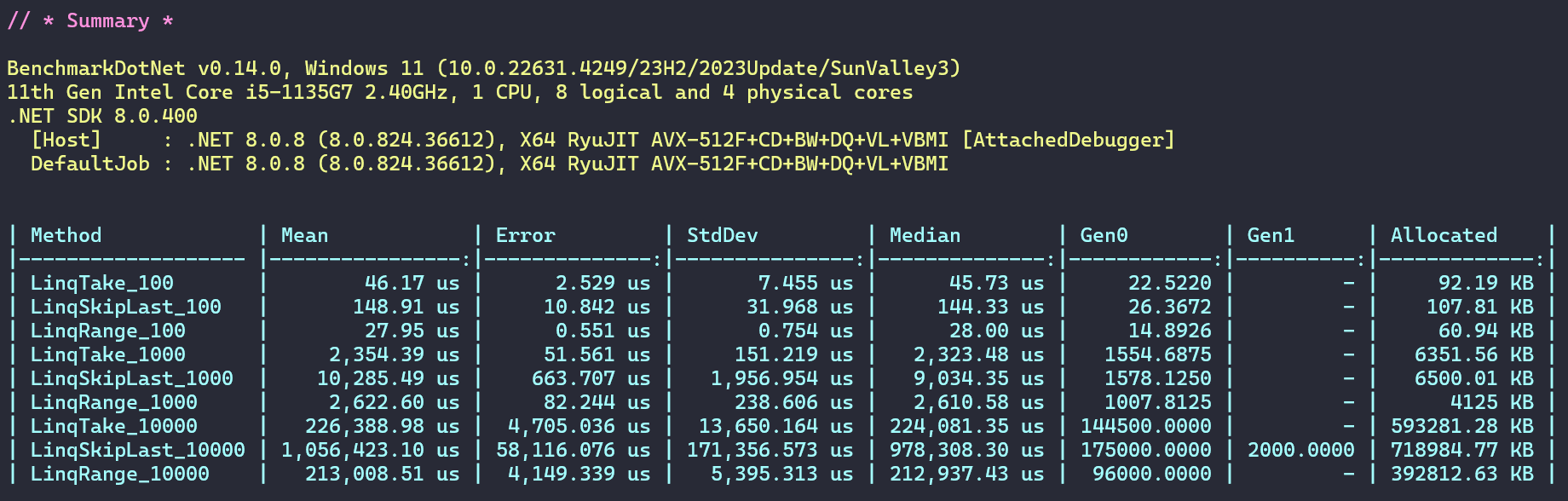

4、小结
同样对上面三种方法进行三组对比性能测试,每组分别为长度为100、1000、10000的字符串。
通过测试结果不难发现,Range + Select方法相对较好,但是比之前几类方法就差的太远了。

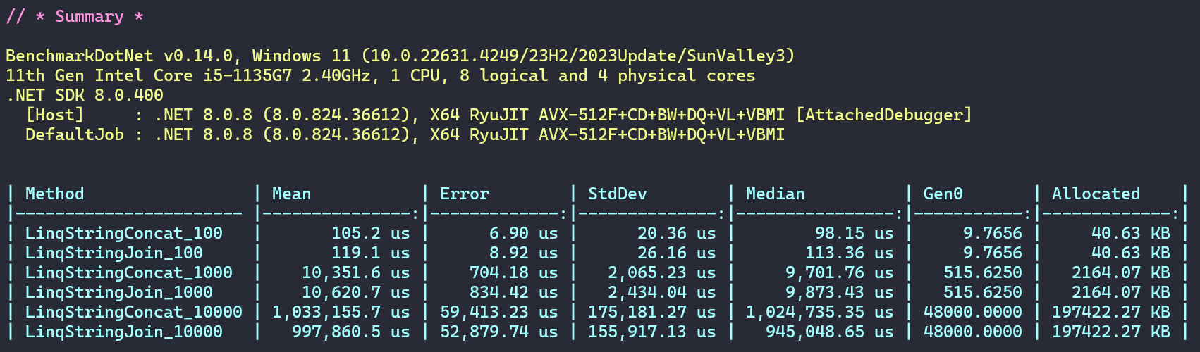

05、第五类、Linq + String组合方式
这类方法是通过Linq方法和字符串方法组合的方式实现。
1、Concat方法
Concat方法是字符串的静态方法可以连接多个字符成为一个新的字符串,然后通过Linq的SkipLast方法配合达到我们的目的,代码如下:
public static string LinqStringConcat(string source){
    return string.Concat(source.SkipLast(1));
2、Join方法
Join方法也是字符串的静态方法,主要作用是使用指定的分隔符连接集合的成员。因此也可以达到Concat类似的效果。
public static string LinqStringJoin(string source){
    return string.Join("", source.SkipLast(1));
3、小结
下面我们对两个方法进行三组对比性能测试,每组分别为长度为100、1000、10000的字符串。
通过这组测试结果说明两者相差不大,相对于之前的方法更差了。

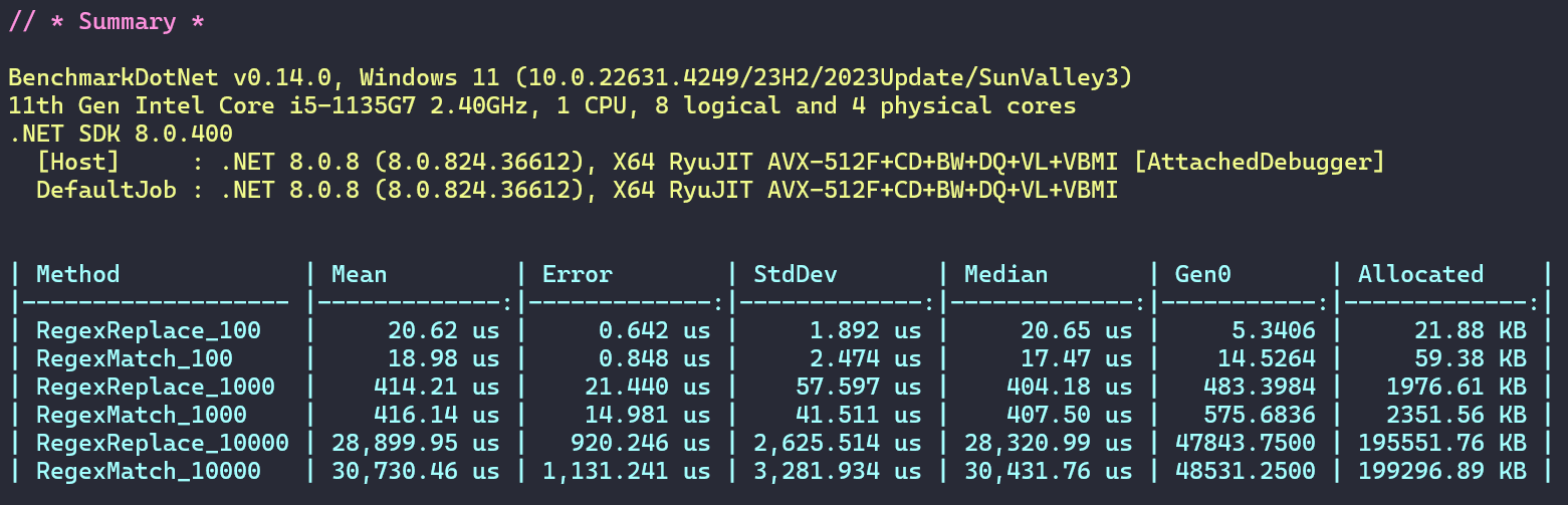

3、小结
通过这组测试结果说明两者相差不大,相对于之前的方法性能差别居中。
