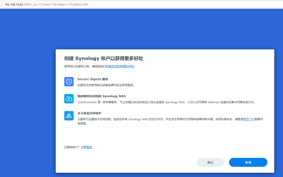

系统安装完成之后,我们需要进行系统的初始化配置,和windows系统一下,安装完系统之后,要对系统进行初始化配置,输入用户名和密码。
更新,选择默认。
跳过。
提交。
这时就可以正常登录到NAS设备的系统界面了。

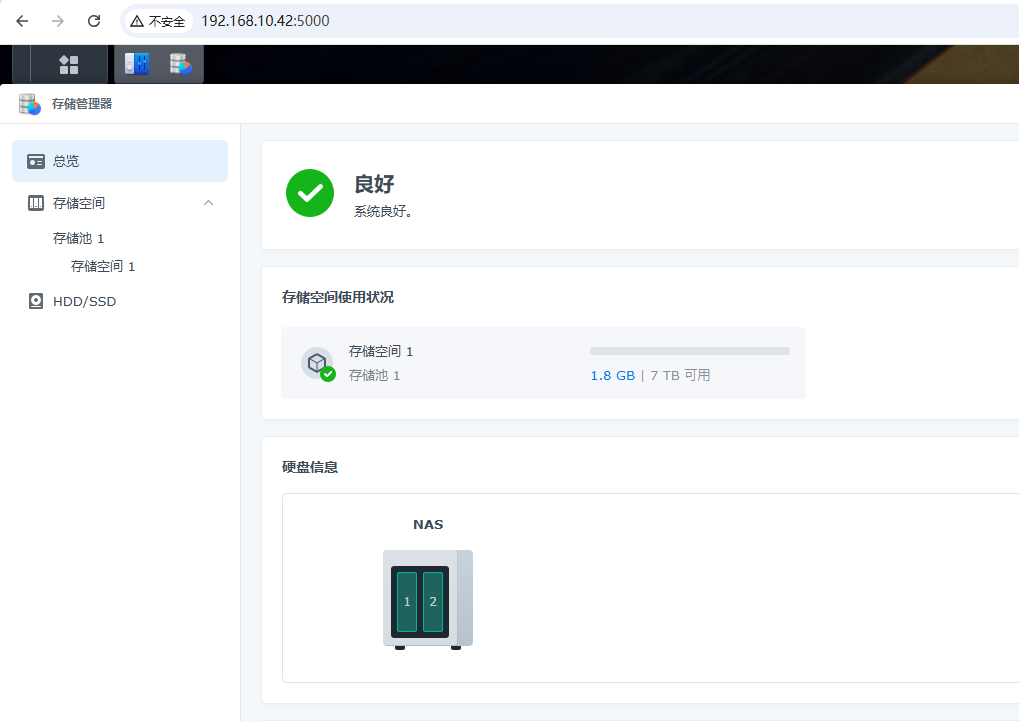

登录到系统界面之后,我们还需要对硬盘进行初始化,创建存储池和存储空间,点击立即创建。
RAID模式选择,如果选择的是SHR,一般新手就可以选择SHR,当NAS里面只有一颗硬盘的时候,磁盘阵列的模式为basic,无数据保护。当再添加为一个硬盘的时候磁盘阵列的模式自动转换成类似raid1模式,空间大小不变,但是多了个数据保护。当再加入一个硬盘的时候会自动转换成类似raid5模式,当然了,你的NAS也要有支持3个盘位。
因为是两块硬盘,我们还是需要使用RAID1。
将两块硬盘都选中。
直接跳过硬盘检查。
空间选择最大化。
文件系统类型,我们就选择默认的Btrfs。
点击应用。
这时NAS设备的存储空间就划分好了,两块硬盘都已经添加完成,做的是RAID1。
