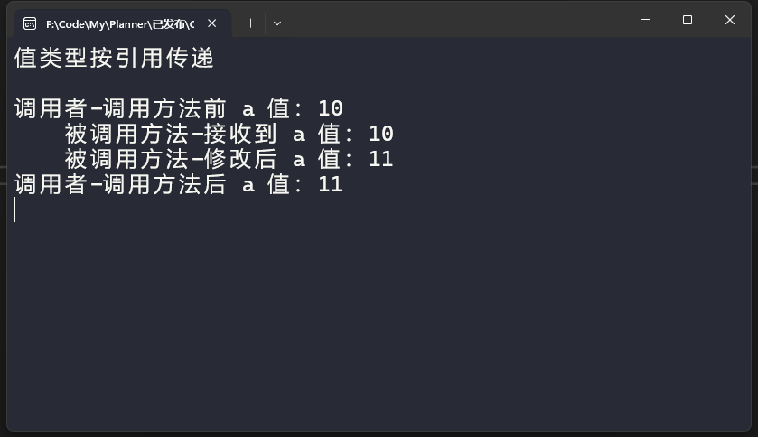

public static void ValueByReferenceRun(){
    Console.WriteLine($"值类型按引用传递");
    var a = 10;
    Console.WriteLine($"调用者-调用方法前 a 值:{a}");
    ChangeValueByReference(ref a);
    Console.WriteLine($"调用者-调用方法后 a 值:{a}");
public static void ChangeValueByReference(ref int a){
    Console.WriteLine($"    被调用方法-接收到 a 值:{a}");
    a = a + 1;
    Console.WriteLine($"    被调用方法-修改后 a 值:{a}");
执行结果如下:
可以发现调用者处的值类型变量已经发生改变。
