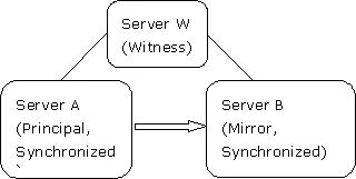

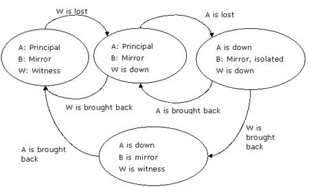

Quorum和见证服务器

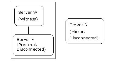

当safety设置为FULL,数据库镜像需要quorum才能提供数据库服务。quorum是在同步数据库镜像会话中要求的所有连接起来的服务器之间的最小关系。由于一个quorum至少需要两台服务器,因此当safety为FULL时,主服务器必须和其他某至少一台服务器组成quorum才能够提供数据库服务。
见证服务器帮助主服务器或者镜像服务器组成quorum。如果存在见证服务器,那么主数据库或者镜像数据库失败时,其余两台服务器还可以组成quorum。如果主服务器无法看到镜像服务器,那么它可以和见证服务器组成quorum,并保持提供数据库服务。类似地,如果镜像服务器和见证服务器看不到主服务器,那么这两台服务器可以组成quorum,镜像服务器担当新主服务器的角色。

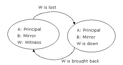

见证服务器失败不被视为数据库镜像绘画中的单点失败。因为如果见证服务器失败了,那么主服务器和镜像服务器还可以组成quorum(更多信息请参阅SQL Server Books Online中的“Quorum in Database Mirroring Sessions”主题)。
高可用操作模式
高可用操作模式支持最大程度的数据库可用性,如果主数据库失败将自动转移到经销数据库。它要求将safety设置为FULL并且定义一台见证服务器作为数据库镜像会话中的一员。

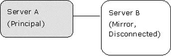

高可用操作模式最适合于那些服务器之间具有高速且可靠的通信线路,同时要求在单一数据库上实现自动故障转移的场景。当safety为FULL时,主服务器必须短暂等待来自镜像服务器的回答,主服务器性能也因此受到镜像服务器能力的影响。由于单数据库失败将导致自动故障转移,因此如果有多数据库应用程序,那么就应该考虑其他操作模式(参阅该白皮书中实现数据库镜像部分介绍的“多数据库问题”)

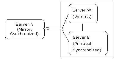

高可用模式中数据库镜像是自监视的。如果主数据库突然不可用,或者主服务器停机,那么见证服务器和镜像服务器将组成quorum,然后镜像的SQL Server将进行自动故障转移。此时,竞相服务器实例将其角色转换为新主服务器并恢复数据库。由于镜像数据库已经重新执行了主数据库的事务日志并且其事务日志也与主数据库同步,因此镜像服务器可以快速提供数据库服务。

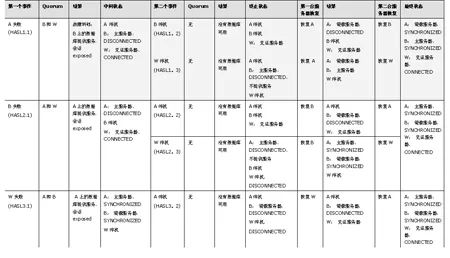

数据库镜像状态和状态转换

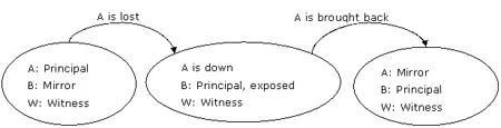

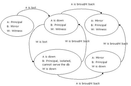

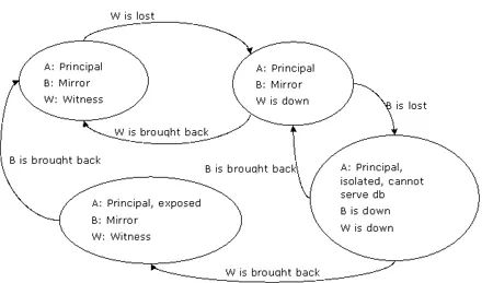

在数据库镜像会话过程中,每台伙伴服务器都对数据库状态作记录和保存,可以通过sys.database_mirroring目录视图来查看。mirroring_state列返回状态号,mirroring_state_desc列返回状态的描述性名称。(要想获取关于数据库状态号和描述性名称的完整列表,请看SQL Server Books Online中的“sys.database_mirroring”)。同样的目录视图还用于报告见证服务器的状态信息。
除了为每个数据库报告状态信息以外,还有三个重要术语用来对数据库镜像中的服务器和数据库进行描述。
1.主服务器上的数据是exposed ,当它进行事务处理但是没有日志数据被发送到镜像服务器。

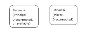

2.不能提供数据库服务 – 当主服务器不允许任何用户连接到数据库,不允许任何事务处理。

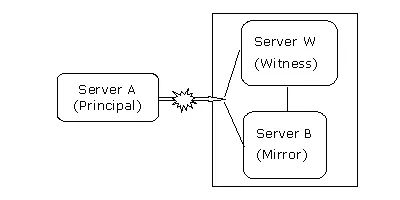

3.服务器被孤立 – 当它无法联系数据库镜像会话中任何其他服务器,同时别人也联系不上它。

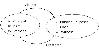

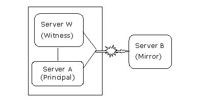

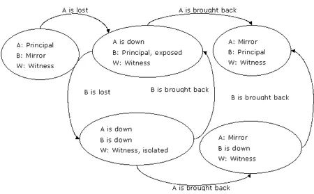

当主数据库是exposed,它可以接收用户连接和进行事务处理,但是没有日志记录被发送到镜像数据库。因此如果主数据库失败了,那么镜像数据库不包含任何自主数据库进入exposed状态后主服务器上发生的事务。同样的,也不可以清理主数据库的事务日志,这导致日志文件的无限增长。
当safety设置为FULL时,如果主服务器无法和其他服务器组成quorum,它将停止提供数据库服务。主服务器将不允许主数据库上的用户连接和事务,并断开所有当前的用户。只要主服务器能再次组成quorum,就立刻重新提供数据库服务。
一台服务器可能运转正常但是它和数据库镜下会话中的其他服务器之间的通信连路中断了。如果那样的话,我们称服务器被孤立了。当safety为FULL时,如果主服务器被孤立,那么它将无法提供数据库服务,因为会话中没有其他服务器可与之共同组成quorum。

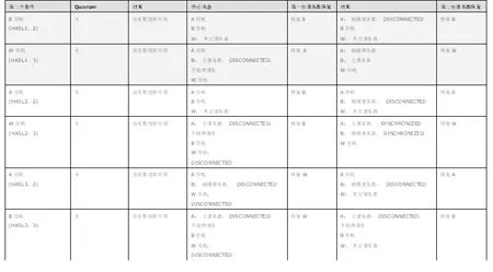

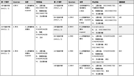

现在来关注一下数据库镜像状态,从主服务器和数据库开始。

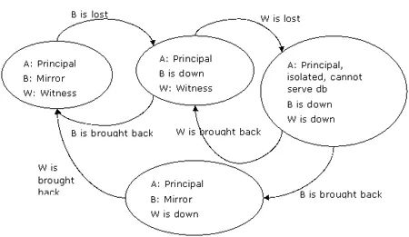

主服务器数据库状态
当safety设置为FULL,主数据库的正常操作状态时SYNCHRONIZED状态。当safety设置为OFF,主数据库的正常操作状态是SYNCHRONZING状态。
◆如果safety设置为FULL,主数据库的起始状态始终是SYNCHRONIZING,当主数据库和镜像数据库事务日志同步后,数据库状态就转换成SYNCHRONIZED,
◆如果safety设置为FULL并且主服务器断开了和见证服务器的连接但依然可以进行事务处理,那么数据库状态为exposed。
◆如果safety设置为FULL并且主服务器无法和其他服务器组成quorum,那么将无法提供数据库服务。不允许任何的用户连接和事务处理。
下表显示了主数据库可能的状态,以及导致状态转换的一些事件。

2.当safety设置为FULL,如果镜像服务器和见证服务器都无法联系到主服务器,那么镜像服务器可以和见证服务器组成quorum并且改变其角色,使之成为新的主服务器。
这就是自动的故障转移。
3.当safety设置为FULL,如果主服务器和见证服务器合作组成quorum,但是断开了和镜像服务器的连接,那么主服务器失败将不允许镜像服务器和见证服务器组成quorum,也不允许镜像服务器承担主服务器的角色。
这样可以防止所做的工作由于会话中断而丢失。
4.当safety设置为FULL,如果失败的主服务器在停机或者孤立后重新加入会话,同时旧的镜像服务器已经承担了主服务器的角色(和见证服务器组成quorum),那么旧的主服务器将在此次会话中承担新镜像服务器角色。

在下面的高可用场景中,Server A作为主服务器启动,Server B是镜像服务器,而Server W是见证服务器,如图1所示:
图1:示例数据库镜像会话在高可用操作模式下启动
所有这三台服务器可以在同一个站点使用局域网连接,也可以在不同的站点使用WAN进行连接。Server A和Server B可以互换角色,但是Server W始终作为见证服务器。

场景 HASL1.1:主服务器失败
下面的场景分析了在高可用模式下主服务器失败时会发生什么。图 2显示了不同的角色,以及镜像伙伴之间如何做角色转换。
图2:在高可用模式下,当主服务器Server A失败,故障转移发生
主服务器Server A失败后,镜像和见证服务器组成quorum,自动的故障转移产生。如果重新恢复了原始的主服务器,它将担当起镜像服务器的角色。
注意:要导致高可用模式下的故障转移,失败可以发生在不同的级别上:服务服务器可能停机、主服务器上的SQL SERVER实例可能停止或者失败、服务器上的主数据库可能不可用或状态可疑。在下面场景中,主服务器失败可能由这些事件中的任何一个引起。

场景 HASL1.2:主服务器失败,随后新的主服务器失败
同前面的场景一样,在高可用操作模式下,如果主服务器首先失败,那么故障转移发生。图3显示了如果新的主服务器接下来也失败了,那么无论怎样恢复这些服务器,新的主服务器(Server B)始终保持其主服务器的角色。
图3:由于主服务器失败,接着新主服务器也失败而导致角色转换
Server A失败后,Server B成为新的主服务器,但是无法将数据发送给镜像服务器,因此主服务器处于exposed,即使它仍然提供数据库服务。当Server A失败紧接着Server B也失败,那么就不存在数据库镜像了,因为Server B已经停工了。
如果Server A首先恢复,它从见证服务器的mirroring_role_sequence号中检测到见证服务器已经组成了新的quorum。
Server A接纳了镜像服务器的角色,然后等待Server B恢复。Server B一旦恢复,立刻开始了和Server A的数据库镜像过程。如果Server B先恢复,那么就重新回到了在HASL1。1中显示的初始场景。
注意:如果Server W在Server A和Server B相继失败后也宣告失败,导致所有三台服务器均停工,那么无论以什么次序恢复见证服务器,已经转换完成的Server A和Server B的角色将保持不变。

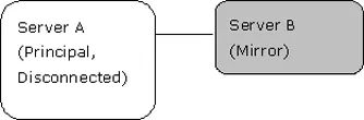

场景 HASL2.1:镜像服务器失败
如果镜像服务器首先失败,那么主服务器被视为exposed,因为它无法发送数据给镜像服务器。图 5显示了Server B,即镜像服务器失败时的行为。
图5:在高可用模式下,当镜像服务器Server B失败时不产生故障转移
没有自动故障转移发生,镜像伙伴也不会交换角色。当Server B恢复时,所有三台服务器还原到其初始角色和状态。
下表显示了镜像服务器Server B失败以及恢复时数据库状态。
由于没有镜像服务器,数据无法存放在冗余数据库中,因此会话处于exposed。
Server B一旦恢复立刻重新担当起它的镜像服务器角色。只要两台服务器同步,镜像会话就不再被视为exposed。

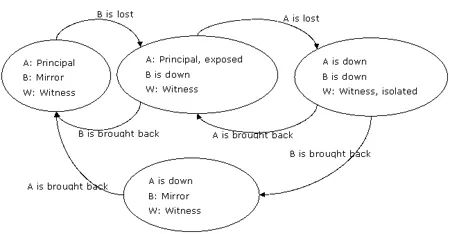

场景 HASL2.2:镜像服务器失败,随后主服务器失败
紧随镜像服务器之后主服务器也失败了,镜像伙伴服务器的角色保持不变。图6显示了采用不同方式还原服务器时角色将如何转换。
图6:镜像服务器失败随后主服务器主失败,那么见证服务器被孤立
在Server B和Server A都失败后,各服务器状态显示在图中的右上角处。
如果Server B首先恢复,它将从见证服务器Server W处检测到Server A依然为主服务器并且还没有产生故障转移,mirroring_failover_lsn也没有增加。其结果为,Server B依然为镜像服务器。Server W恢复后将会话还原到初始状态。
注意:如果Server W在Server B和Server A相继失败之后也宣告失败了,那么以任何顺序还原这些服务器将导致相同结果。
场景 HASL2.3:镜像服务器失败,随后见证服务器失败
镜像服务器失败,随后见证服务器也失败,那么主服务器被孤立并且无法和任何其他服务器组成quorum。因此它必须停止数据库的工作,如图7右上角所示。
图7:A镜像服务器失败,随后见证服务器失败,导致主服务器无法提供数据库服务
由于镜像服务器故障以及随后的见证服务器失败,主服务器 Server A保持其主服务器角色,由于无法和任何其他服务器组成quorum,而safety又被设置成FULL,因此不再为数据库提供服务,并断开所有的用户连接。
如果Server B首先恢复,那么数据库镜像将重新开始工作,尽管由于缺失见证服务器而不会产生自动故障转移。
如果Server W首先恢复,那么情况与图5中显示的一样。
注意:如果Server A在Server B和Server W相继失败之后也宣告失败,那么以任何次序还原这些服务器其最终结果保持不变。
场景 HASL3.1:见证服务器失败
见证服务器失败时,数据库镜像继续进行但是不可能产生自动的故障转移。如果再有一台或多台服务器失败,就意味着没法组成quorum,那么主服务器上的数据库也不再服务于数据库用户。
图8:在高可用模式下,见证服务器Server W首先失败,那么数据库镜像继续
Server W恢复后,两个伙伴服务器Server A和Server B维持它们的初始角色。
下表显示了见证服务器失败以及恢复后,数据库状态以及quorum的变化。

场景 HASL3.2:见证服务器失败,随后主服务器失败
见证服务器首先失败,那么数据库镜像将继续进行,但是不可能产生自动的故障转移。其余两台服务器中任何一台失败将导致无法组成quorum,余下的那台服务器将被孤立。
图9:原始见证服务器失败,随后主服务器失败,镜像伙伴角色保持不变
如果Server W首先恢复,那么Server B将从见证服务器那里检测到最后的主服务器是Server A,同时Server B依然是镜像服务器。最终Server A恢复时,它将保持其主服务器角色。
注意:如果Server B在Server W和Server A相继失败后也宣告失败了,那么以任意次序还原这些服务器都不会影响最终结果。
场景 HASL3.3:见证服务器失败,随后镜像服务器失败
如果见证服务器失败,随后镜像服务器也失败,那么主服务器被孤立。由于safety设置为FULL并且主服务器无法组成quorum,它将不再提供数据库服务,如图10所示。
图10:见证服务器失败,随后镜像服务器失败,主服务器必须停止其数据库服务
注意:如果Server A在Server W和Server B相继失败之后也宣告失败, 那么以任意次序还原这些服务器都不会影响最终结果。
总结:高可用场景中服务器失败
从这些场景中可以得出几个结论。在高可用操作模式下:
1.如果主服务器首先不可用,那么产生自动的故障转移,原先的镜像服务器将担当主服务器角色,并使其数据库服务于用户活动。后续的服务器失败和恢复不会影响使用新主服务器的数据库镜像的整体配置。数据库镜像将以相反的方向继续进行。
2.如果镜像首先不可用,那么产生自动的故障转移 。后续的服务器失败以及恢复次序都不会影响镜像伙伴角色。
3.如果见证服务器首先不可用,那么不可能产生自动的故障转移,镜像伙伴服务器将保持其初始角色。后续的服务器失败以及恢复都不会影响镜像伙伴角色。
下表总结了在高可用场景中出现一台或两台服务器失败时产生的结果。表中假设的条件是safety设置为FULL并且镜像会话中的服务器满足下列条件:
A:主服务器, SYNCHRONIZED
B:镜像服务器,SYNCHRONIZED
W:见证服务器,CONNECTED
表中使用灰色加亮显示故障转移场景。
表10:总结:单服务器或者双服务器失败,显示伙伴服务器角色和数据库状态

根据图11,三条链路可能首先中断:A/B, A/W和B/W。注意当某条通信连路中断时,所有三台服务器依然运转正常。只有主服务器和镜像服务器之间的通信连路有一些影响,如表11所示。
表11:总结:单条通信连路中断
初始条件
事件
Quorum
结果

 只有主服务器/镜像服务器的连接中断会对镜像造成影响。其他的连路中断,例如主服务器/见证服务器或者镜像服务器/见证服务器之间的通信中断不会改变数据库镜像会话的行为。 总之,表HACL1显示出: ◆所有单条链路中断场景中只有主服务器/镜像服务器链路中断会影响数据库镜像,主服务器运行 状态为exposed,因为没有日志记录发送到镜像。 现在考虑如果第二条连路中断产生的结果。两条连路可以同时中断,也可以相继中断。 如果两条连路同时中断,其最终结果与两条连路相继中断是一样的。但是无法事先预料中断的先后顺序;只有知道了先后次序才能够据此分析链路同时中断的结果。
由于这个原因,我们只考虑链路顺序中断的情形。表12列出了高可用模式中通信链路中断的一些基本场景。

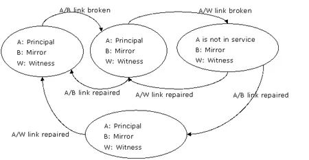

值得注意的一点是: ◆两条链路中断时只有一个场景会产生故障转移:主服务器/见证服务器链路中断,随后主服务器/镜像服务器链路中断。 如果主服务器/镜像服务器链路中断,随后主服务器/见证服务器也出现链路中断,那么不会产生故障转移,即使主服务器被孤立而且镜像服务器和见证服务器无法联系上它。 我们再仔细研究一下场景 HACL1.2。
场景 HACL1.2:主服务器/镜像服务器连路中断,随后主服务器/见证服务器链路中段 如果主服务器/镜像服务器链路中段,随后主服务器和见证服务器之间的链路也中断了,那么主服务器被孤立。它看不到其他服务器并且失去了它的quorum。同时,镜像服务器和见证服务器无法知道主服务器是否依然健在,因此Server B担当起主服务器,然后自动的故障转移产生。图12显示了这些事件。
图12:在高可用模式下, 主服务器/镜像服务器链路中段,随后主服务器/见证服务器链路中段,不产生故障转移
当主服务器/镜像服务器以及主服务器/见证服务器之间的通信链路相继中断有,Server A被孤立并使其数据库停止服务。Server B和W无法形成quorum,因为Server A可能执行了一些Server B上没有的工作。 如果主服务器/见证服务器 (A/W) 链路中断首先修复,那么Server A继续担当其主服务器角色,状态为DISCONNECTED。但是不会进行数据库镜像,因为主服务器和镜像服务器之间的连接还没有修复。 如果主服务器/镜像服务器 (A/B) 链路中断首先修复,那么Server A将继续与Server B的数据库竞相,即使没有见证服务器,因此该会话是exposed。除非主服务器/见证服务器连接最终被修复,否则不会产生自动的故障转移。

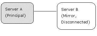

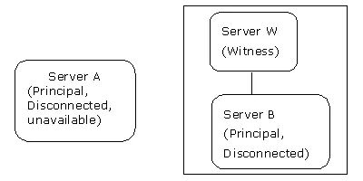

场景 HACL4:两个站点,见证服务器位于镜像服务器站点
如果所有服务器之间仅有一条通信连路,那么必须选择见证服务器的位置。首先,假设见证服务器和镜像数据库服务器放置在一起。两组服务器之间仅有一条通信连路,该链路可能中断,如图13所示。
图13:主服务器和镜像服务器/见证服务器站点之间的通信连路中断了
Server A看不到见证服务器Server W或者镜像数据库服务器Server B,因此无法组成quorum。Server B和Server W可以组成quorum,但二者均无法看见主服务器Server A。链路中断的结果显示在图14。
图14:通信连路中断并且见证服务器位于镜像服务器站点,产生故障转移
因为Server A无法看见见证服务器Server W或者原先的镜像伙伴Server B,因此必须进入disconnected状态并使数据库不可用。Server B和Server W可以组成quorum。Server B无法看见Server A,因此Server B试图成为主服务器并使其数据库联机。因为Server W也看不到Server A,因此同意了Server B。Server B现在有了quorum,担当起会话的主服务器角色,然后还原其数据库。 如果恢复通信连路,Server A能够看到Server B如今成为主服务器,并检测到见证服务器Server W也认可Server B为主服务器。Server A将其角色转换为镜像服务器,然后尝试与新主服务器同步。同步之后的配置结果如图15所示。
图15:该场景通信连路恢复后的版本,数据库镜像按反方向进行
总结:见证服务器位于镜像服务器的远程站点上,如果站点间的通信链路中断,自动的故障转移产生。
场景 HACL5:两个站点,见证服务器位于主服务器站点 在这个高可用场景中,假设将见证服务器放置在主服务器所在的同一站点上,如图16所示,然后两个站点间的通信中断了。
 图16:主服务器/见证服务器和镜像服务器之间的通信中断
在这种情况下,负责镜像数据库的Server B被主服务器和见证服务器孤立。Server A和Server W继续组成quorum,因此Server A保持其数据库为主数据库。 但是,Server A同时将数据库设置成disconnected状态,因为它无法看到Server B也不可能进行数据传输。Server B也无法看到Server A,因此也进入disconnected状态。配置结果如图17所示。
图17:该场景中通信失败导致两个伙伴为disconnected状态
Server A继续接受事务但无法截断事务日志记录。如果迅速恢复了链路,镜像会话还可以重新同步并返回到初始操作状态。 总结:见证服务器和主服务器位于同一站点,镜像服务器位于远程站点,站点之间的通信中断不会产生自动的故障转移。
总结:高可用场景中通信连路中断 在使用三台独立服务器的高可用配置中,有三条独立的通信连路。
◆主服务器/镜像服务器出现通信失败,没有自动的故障转移会发生。
◆主服务器/见证服务器首先出现通信失败,随后主服务器/镜像服务器通信中断 ,自动的故障转移将发生。恢复链路将继续反方向的数据库镜像。
◆镜像服务器/见证服务器通信失败,没有自动的故障转移会发生。
在只有一条通信连路的高可用配置模式中,见证服务器驻留在主服务器或者镜像服务器所在站点上。
◆见证服务器驻留在镜像服务器的远程站点上,如果站点之间的通信链路中断,那么自动的故障转移将发生。
◆见证服务器和主服务器位于同一站点上,镜像服务器在远程站点,站点之间的通信中断不会导致自动的故障转移发生。 高保护方案 高保护模式配合safety FULL一起工作,但没有见证服务器。因为镜像配置中只包括主数据库服务器和镜像数据库服务器,因此只有一条通信连路。这使场景数量大大降低。 场景1:高保护操作模式只包括两个SERVER实例,主服务器和镜像服务器。由于没有见证服务器,自动的故障转移师不可能的。服务器之间仅有一条通信连路会中断,导致配置结果如图18所示。
图19:高保护场景中如果镜像服务器不可用 ,那么主数据库不受影响
场景3:高保护场景中如果主数据库不可用,那么镜像数据库必须继续担任镜像,但进入disconnected状态,如图20所示。
图20:高保护场景中如果主数据库不可用,那么镜像数据库进入disconnected状态
因为高保护操作模式使用safety FULL,因此任何破坏都导致主数据库比可用,而镜像数据库继续维持recovering状态:没有数据库是联机的。其结果是:该模式对于高可用性需求而言不是一个好的解决方案,因此更适合作为一种临时方案,如必须将见证服务器移除一小段时间。 高性能方案 高性能操作模式配合safety OFF一起工作。没有见证服务器角色。因为镜像配置中只包括主数据库服务器和镜像数据库服务器,因此只有一条通信连路。尽管类似于高保护模式,但由于safety设置为OFF,因此其行为与高保护模式并不相同。 场景1:在高性能操作模式中使用两个SQL SERVER实例。一个负责主数据库另一个负责镜像数据库。因此服务器之间只有一条通信连路并且可能中断,导致如图21所示的配置结果。

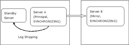

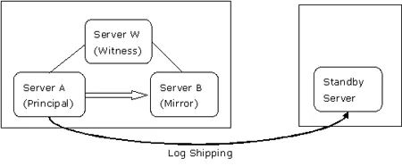

图24:将主数据库日志传送到远程服务器
这种方式的优点就是:一旦整个站点失败了,第二个站点上的数据还继续可用。但是,如果数据库镜像失败了,从Server B到远程备用服务器的日志传送通常必须重新开始。 其它使用日志传送补充数据库镜像的场景就是作为主服务器的本地备用,主服务器的数据库镜像会话用于灾难恢复。此时,数据库镜像会话运行在高性能操作模式下,远程站点的镜像服务器作为远程备用服务器。
图25:通过主数据库日志传送的方式来保留所有的事务
在高性能模式中存在的数据丢失,如果主服务器失败并且使用强制恢复服务的方式恢复了镜像服务器。如果您正在对旧的主服务器进行日志传送,并且如果旧的主服务器事务日志文件没有损坏,那么可以对主数据库进行“结尾日志”备份来获得事务日志中最后一组记录。如果备用日志传输数据库已经应用了所有其它的事务日志备份,您就可以将结尾日志备份应用到备用服务器,这样不会丢失旧的主服务器上的任何数据。然后可以对日志传送备用服务器中的数据和远程数据库做个比较,在需要时将丢失的数据拷贝到远程服务器。 当您对比日志传输和数据库镜像功能时,需要明确的一点就是:对主数据库进行数据库和日志备份很重要。将这些日志备份应用到的日志传送服务器可以对数据库镜像配置起到补充作用。
