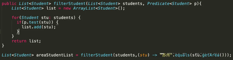

4、Predicate<T>断言型接口
接口中方法 boolean test(T t),有参数,返回boolean,是一个条件检查式方法,比喻成断言型接口
内置的函数接口,大大的提高开发的效率,减少了开发代码
