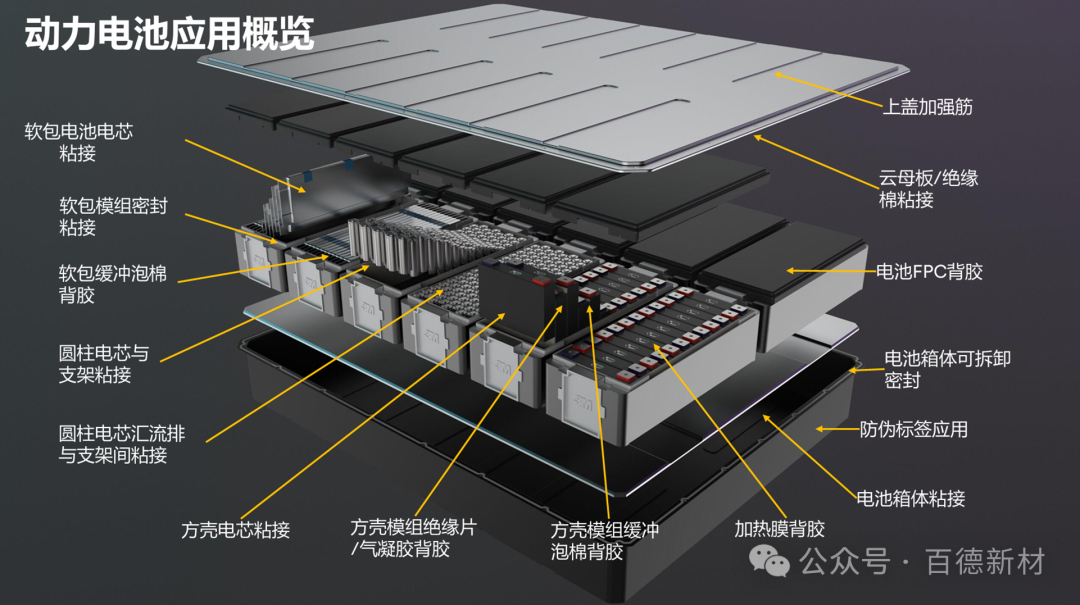

汽车泡棉各种各样,让人眼花缭乱,应该怎样分门别类呢?一篇文章讲清楚,以下是按照泡孔结构、硬度、密度、发泡方法、材质对汽车和新能源行业用到的泡棉进行的分类汇总:

聚氨酯类
弹性好、缓冲性能优异、耐油耐溶剂,但耐高温性较差
PU 泡棉
汽车座椅缓冲、隔音密封、电池包防震
聚烯烃类
轻质、耐化学性好、低吸水率,XPE/IXPE 兼具闭孔结构和高弹性
EPE 泡棉、XPE 泡棉、IXPE 泡棉、EPP 泡棉
电池包缓冲、隔热层、汽车内饰填充
聚苯乙烯类
极低密度、高抗压强度,但脆性大,易燃
EPS 泡棉
包装缓冲、轻量化结构填充
橡胶类
高弹性、耐老化、耐候性好,部分品种耐油
EPDM 泡棉、CR 泡棉、NBR 泡棉、SBR 泡棉
车门密封、发动机舱减震、电池包防水密封
聚氯乙烯类
阻燃性较好,耐化学性强,但低温易硬化
PVC 泡棉、PVC/NBR 泡棉
汽车线束包裹、电池包防火隔离
乙烯 - 醋酸乙烯共聚物类
柔软、弹性好、粘结性强,耐低温但不耐高温
EVA 泡棉
内饰粘合、电池包缓冲垫
有机硅类
耐高温、耐候性优异、电绝缘性好
硅橡胶泡棉
高温环境密封、电子元件保护
特殊工程塑料类
耐高温、高强度、阻燃,但成本高
PI 泡棉、MF 泡棉
电池包防火隔板、高温环境密封
聚酯类
高强度、耐化学性好,可回收利用
PET 泡棉
汽车顶棚填充、电池包结构件
