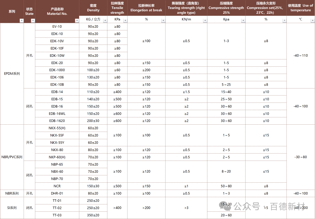

4. 三元乙丙橡胶(EPDM)泡棉
特性
  • 高弹性,耐臭氧、耐紫外线(户外寿命 > 10 年)
  • 耐温范围广(-50℃~150℃)
  • 闭孔结构,防水密封性好
优势
  • 抗老化性能突出
  • 适合动态密封场景
应用趋势
  • 汽车门窗密封条
  • 光伏组件边框密封
产品参数表:
