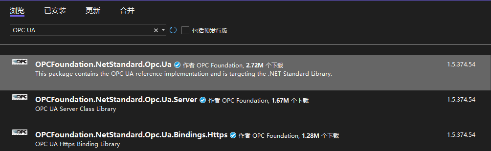

安装Nuget包
安装OPCFoundation.NetStandard.Opc.Ua

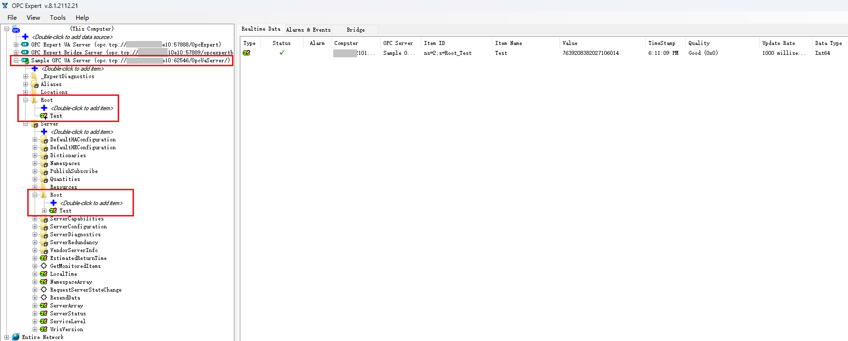

            // 模拟数据
            var nodeManager = nodeManagerFactory.NodeManager;
            var simulationTimer = new System.Timers.Timer(1000);
            var random = new Random();
            simulationTimer.Elapsed += (sender, EventArgs) =>
                nodeManager?.UpdateValue("ns=2;s=Root_Test", random.NextInt64());
            simulationTimer.Start();
            // 输出OPC UA Endpoint
            Console.WriteLine("Endpoints:");
            foreach (var endpoint in server.GetEndpoints().DistinctBy(x => x.EndpointUrl))
                Console.WriteLine(endpoint.EndpointUrl);
            Console.WriteLine("按Enter添加新变量");
            Console.ReadLine();

测试服务器
比较好用的测试工具有:
  • UaExpert:Unified Automation公司提供的测试工具,需安装,能用于连接OPC UA。
  • OpcExpert:opcti公司提供的免费测试工具,绿色版,能连接OPC和OPC UA。
以下用OpcExpert测试。
浏览本地计算机可发现OPC UA服务器,可看到添加的Root节点和Test变量,Test变量的值会每秒更新。
源码地址:https://github.com/Yada-Yang/SampleOpcUaServer
