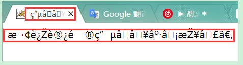

  html文件已经声明字符集为UTF-8,但是浏览器访问依旧乱码
  标题和页面内容都是乱码,这是怎么回事?

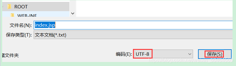

  抱着死马当活马医的态度,选中文件--》打开方式选择记事本--》文件另存为:(编码格式已经默认为UTF-8了)
  替换原文件。
  这个时候,再用notepad++打开该文件,你会发现该文件编码集已经发生了改变:
  编码集由UTF-8改为UTF-8-BOM了。

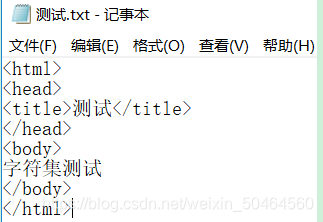

  第一步:在桌面新建一个文本文档。
  双击打开,手敲html模板:
  保存之后,修改文件后缀名为html
  使用浏览器打开,可以正常显示,不会乱码!

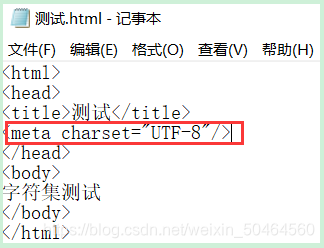

  第二步:添加uf-8声明,告知浏览器以utf-8格式解析html内容
  再次打开浏览器,显示已经乱码了。
  这,才是网络上流传的由ANSI编码引起乱码的真相!!!

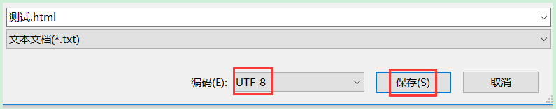

  第三步:将该文件的字符集改为utf-8。
  使用记事本打开该文件--》另存为--》字符集指定为UTF-8,保存,替换原文件
  使用浏览器再次访问,这就又可以显示正常了。
  此时显示正常是因为:文档编码集为UTF-8,浏览器也以UTF-8的字符集来解析html文件。
  此时,再用notepad++打开,右下角的字符集也变成了:UTF-8-BOM。

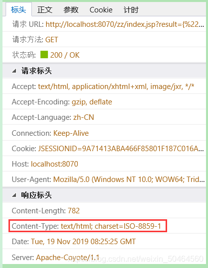

  如果你使用的是jsp,一定要加上这段代码:
  否则jsp转java的时候使用的字符集是iso-8859-1,servlet返回的html文件的字符集也是iso-8859-1,而不是utf-8。如下图所示:
  换句话说,虽然将jsp文件的字符集是utf-8,但是tomcat使用java编译时使用的却是iso-8859-1,所以最终响应到浏览器的html的编码集是iso-8859-1;
  而我们实际开发的时候字符集是utf-8,所以当页面存在中文的时候就会出现乱码问题。
