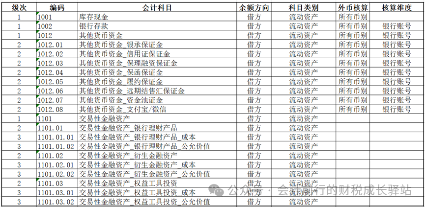

1.货币资金和交易性金融资产科目设置示例
1.1银行存款科目核算企业存入银行或其他金融机构的款项,因银行账户是变动的,不但会增加,还会减少,所以建议设置成辅助核算。
1.2交易性金融资产是指核算企业指定或应划分为以公允价值计量且其变动计入当期损益的金融资产,是企业为了近期内出售而持有的金融资产。比如,企业以赚取差价为目的从二级市场购入的股票、债券、基金等。通过“交易性金融资产”科目核算,可按交易性金融资产的类别和品种,分别“成本”“公允价值变动”等进行明细核算。

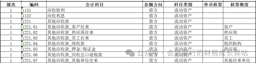

3.其他应收款科目设置示例
3.1其他应收款科目是企业因主营业务以外的业务产生的应收款项,包括应收各种赔款、罚款、应收出租包装物租金、应向职工收取的各种垫付款项(如代垫员工的社保、公积金、水电费、房租费等)、支付各种保证金(如投标保证金、履约保证金、质量保证金、租赁业务押金等)。
3.2其他应收款可以按往来单位类型下设明细科目,设置相应的辅助核算项目。如“其他应收款-客户”、“其他应收款-供应商”、“其他应收款-员工”、“其他应收款-应收出口退税款”、“其他应收款-其他单位往来”等。
3.3资产负债表中其他应收款项目包括应收利息、应收股利、其他应收款的期末余额,减少减去坏账准备科目中相关坏账准备期末余额后的金额填列。

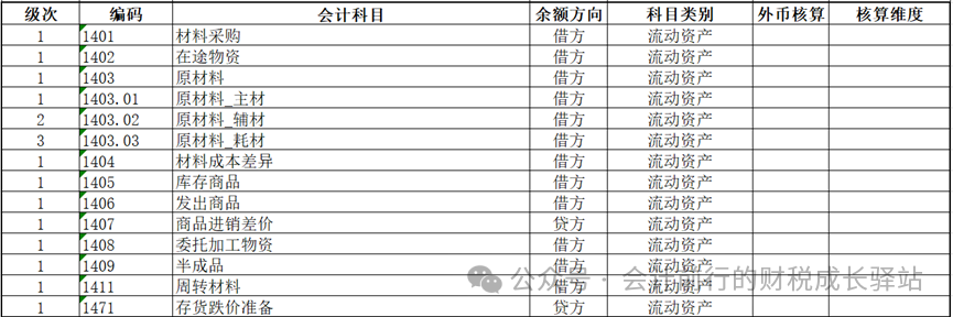

4.存货科目设置示例
4.1存货包括的会计科目有以下:材料采购、在途物资、原材料、材料成本差异、库存商品、发出商品、商品进销差价、委托加工物资、半成品、周转材料。
4.2存货类各科目与进销货存货系统中存货类别需要建立映射关系。首先要建立存货类别,如主材类可以分钣材、线材、PCB板等,辅材类可以分膜类、化学品等,耗材类可以分五金材料、劳保材料、办公材料等。半成品可以分钣金半成品、注塑半成品、机加工半成品、组装半成品等。存货分类可根据各个企业的材料特性、工艺流程、管理需求自行确定。其次每个存货类别要与会计科目在设置凭证模板时建立映射关系。
4.3材料采购科目核算企业采用计划成本进行材料日常核算而购入材料的采购成本。材料成本差异科目核算企业采用计划成本进行日常核算的材料计划成本与实际成本的差异。因此材料采购和材料成本差异科目只有采用计划成本方法核算的企业才会启用。
4.4在途物资科目核算企业采用实际成本(或进价)进行材料、商品等物资的日常核算、货款已付尚未验收入库的在途物资的采购成本。
4.5周转材料科目核算企业周转材料的计划成本或实际成本,包括包装物、低值易耗品,以及企业(建筑承包商)的钢模板、木模板、脚手架等。
