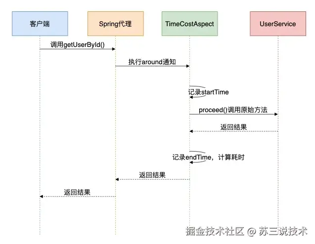

// 定义一个注解,用于标记需要统计耗时的方法 @Target(ElementType.METHOD) @Retention(RetentionPolicy.RUNTIME) public@interface TimeCost {     String value() default ""; } // 编写切面类 @Aspect @Component publicclass TimeCostAspect {     privatestaticfinal Logger logger = LoggerFactory.getLogger(TimeCostAspect.class);          // 定义切点:标注了@TimeCost注解的方法     @Around("@annotation(timeCost)")     public Object around(ProceedingJoinPoint joinPoint, TimeCost timeCost) throws Throwable {         long startTime = System.currentTimeMillis();         Object result = null;         try {             result = joinPoint.proceed(); // 执行目标方法         } finally {             long endTime = System.currentTimeMillis();             long duration = endTime - startTime;             logger.info("方法 {} 耗时: {}ms", joinPoint.getSignature().getName(), duration);         }         return result;     } } // 在业务方法上使用注解 @Service publicclass UserService {     @TimeCost("获取用户信息")     public User getUserById(Long id) {         // 模拟业务逻辑         try {             Thread.sleep(50);         } catch (InterruptedException e) {             e.printStackTrace();         }         returnnew User(id, "用户" + id);     } }
代码逻辑详解
  • 注解定义@TimeCost是一个自定义注解,用于标记需要统计耗时的方法。这样,我们可以在任何方法上添加它,而无需修改方法内部代码。
  • 切面类TimeCostAspect使用@Aspect@Component注解,表示这是一个Spring管理的切面。
    • @Around注解定义了环绕通知,它会在目标方法执行前后被调用。
    • ProceedingJoinPoint参数代表被拦截的方法,proceed()方法用于执行原始方法。
    • 我们在proceed()前后记录时间,并计算耗时。
    • 使用日志记录耗时,避免控制台输出影响性能。
  • 业务方法:在getUserById方法上添加@TimeCost,即可自动统计耗时。

为了展示AOP的工作流程,我画了一个序列图:
