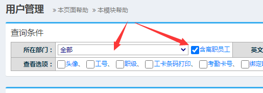

已离职员工账号重新恢复使用的设置方法

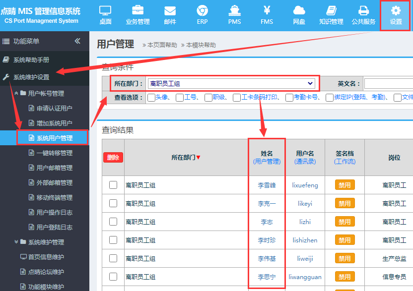

被转移到离职员工组的员工只有管理员能看到,以后可以根据实际情况恢复离职员工到在职状态的。恢复方法参见下图:
或者:

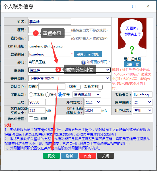

所在部门”务必选择为“全部+含离职员工”或者“离职员工组”,系统提示重复的用户名录入到“英文名”,就可以查出已经存在的用户了,正常情况下该用户应该已经被调整至“离职员工组”了。找到此用户,点击“姓名(用户管理)”中对应的用户名,然后在以下弹出页面中,重新设置登录密码,并设置主岗位为此员工应去的新岗位,就可以调整该员工到正常部门再次使用了。
